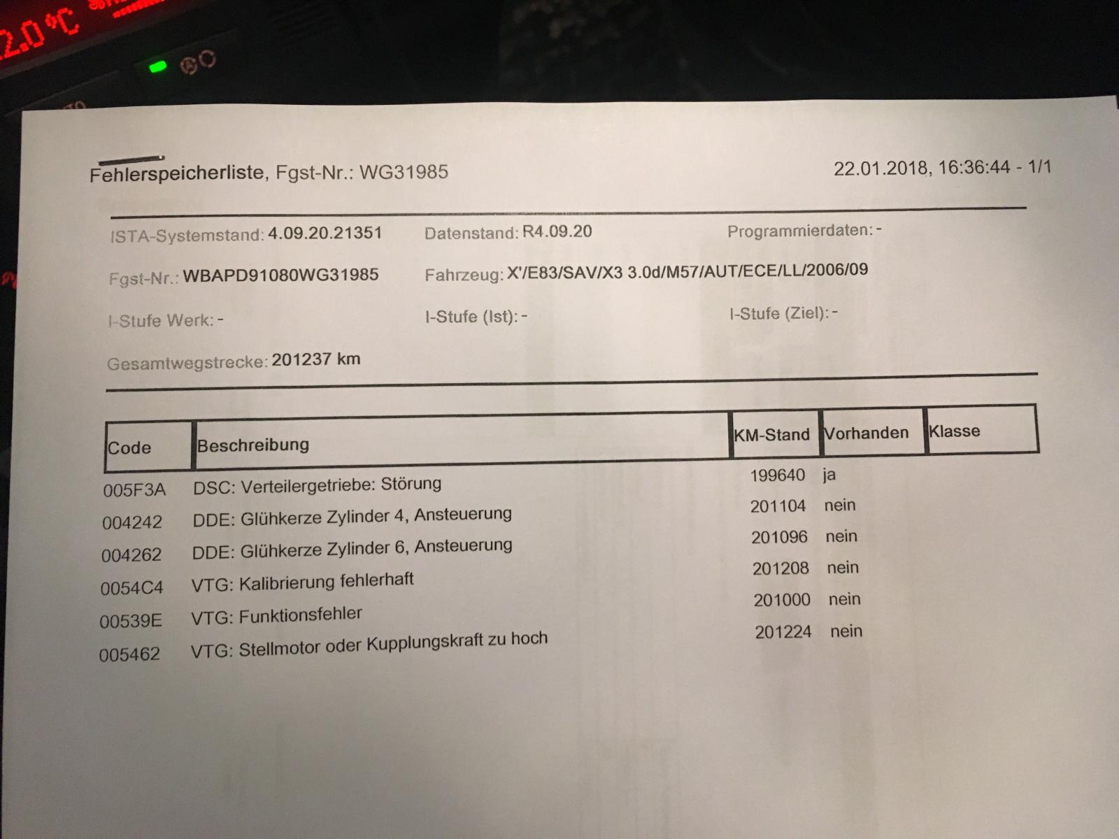

        Das würde aus meiner Sicht zumindest erklären, warum die Fehlermeldung immer kommt, wenn ich gestartet habe aber noch nicht losgefahren bin.
        Dann kommt die Fehlermeldung also nach dem Abstellen des Motors am Vorabend.
        Es gibt wieder eine neue Situation:
        Ich habe das Auto heute früh kurz gestartet und bin ca. 5 m rückwärts gefahren. Dann wieder abgestellt. Keine Probleme.
        Nach ca. 2 Stunden Motor wieder gestartet und nun die bekannten gelben und roten Leuchten inkl. Verschränkung bei Kurvenfahrt.
        (Aber wie schon geschrieben nach dem letzten Besuch beim Freundlichen ging es 14 Tage)
        Da ich heute in der Nähe bei unserem zweiten Freundlichen war, bin ich dort nochmal ran gefahren.
        Geschichte erzält und bitte um Auslesen.
        Ergebnis war - Stellmotor bzw. VTG defekt. Ich versuche mal den Ausdruck mit anzuhängen.
        Auch dieser Freundliche würde nur das VTG komplett wechsel.
        Angeblich haben sie auch den Fehler nicht gelöscht und die Lampen sollten noch Leuchten und das Problem bestehen.
        Aber wieder selbe Situtation wie das letzte Mal als ich dann eingestiegen bin und los gefahren - alles normal.Klicke auf die Grafik für eine vergrößerte Ansicht

                Ich würde das erstmal auf den Stellmotor (Stellmotor selbst, Zahnrad, Stellmotorwelle, Kabel/Stecker) eingrenzen. Auch wenn man auf die Reihenfolge der Fehler anhand der KM-Stände schaut.
                Nimm den Stellmotor mal auseinander und schau wie das Zahnrad aussieht. Evtl. läuft das Zahnrad auch nicht sauber in der Schnecke der Stellmotorwelle und verkantet oder es fehlt Fett.
                Zur Not mal mit einem anderen Stellmotor probieren. Wenn da alles ok ist, dann liegt es evtl. wirklich am VTG (Kupplung oder Stellhebel).
