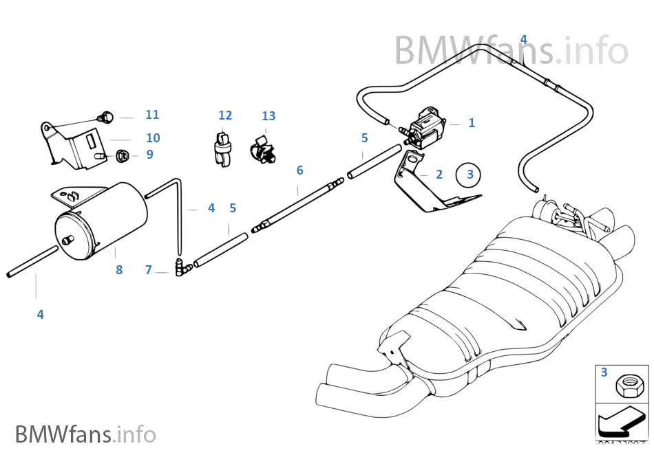

    [E83] Funktionsweise Klappenauspuff M54B30
    kann jemand die Funktionsweise des Endtopfs vom X3 mit M54B30 Motor erklären?
    Wie wird die Klappe gesteuert?
    Wann öffnet und schließt sich die Klappe?
    Siehe Bild
    Vielen Dank

    AW: Funktionsweise Klappenauspuff M54B30
    Servus,
    bei "Motor aus" ist die Klappe über eine Feder in der Membran-Box am Endtopf immer geöffnet.
    Bei laufendem Motor liegt über die Hauptleitung von vorne, welche am Ansaugbalg vor der Drosselklappe angedockt ist, immer Unterdruck an, das Ventil (1) ist offen, die Klappe ist geschlossen.
    Ab einer bestimmten Drehzahl und einem bestimmten Lastzustand schliesst das Ventil elektronisch.
    Kein Unterdruck an der Klappen-Membran-Box am Endtopdf -> Klappe öffnet.
    Die Steuerung erfolgt somit elektronisch, der Unterdruck dient nur als Hilfsenergie.
    Hoffe geholfen zu haben.
      Danke für Deine Erklärung.
      Die Membranbox ist das Teil, welches direkt am Topf hinten ist?
      Kann denn bei einem Defekt dieser Bauteile, die Motorkontrolllampe an gehen? Wie kann ich überprüfen, ob die Unterdrucksteuerung richtig funktioniert?
      Wo sitzt denn die Unterdruckdose?
        Richtig, die Metalldose am rechten Endrohr.
        Ich würde an Deiner Stelle den Schlauch am Ventil (1) auf anliegenden Unterdruck prüfen.
        Es befindet sich hinter der Verkleidung vor dem linken Rücklicht.
        MKL könnte ich mir nur bei Elektronikdefekt am besagten Ventil vorstellen.

                  Was ich mir noch vorstellen könnte bzgl. MKL:
                  Wenn die Unterdruckanschluss am Ansaugbalg ausgerissen ist, der Balg selber gerissen oder der beim M54 oft gerissene Leerlaufregleranschluss an Selbigem soviel Falschluft generieren, dass die Klappenversorgung nicht mehr genug abbekommt.
                  Wie ist denn das Fehlerbild genau?
                  MKL klar, jedoch Klappe dauernd auf oder zu?
                          @Andy
                          Bei Deinem Xi war mal der Unterdruckschlauch für den Klappenauspuff direkt vorn am Speicher ab. Da kam keine MKL. Daher denke ich mal, dass er da auch keine "Nebenluft" zieht, obwohl der Speicher ja nie richtig Unterdruck aufbaut. Beim Diesel sähe das wohl anders aus. Da hängt ja mehr am Unterdruckspeicher.
                          @msw68
                          Kein Unterschichtentuning. Der Klappenauspuff soll das Motorengeräusch beim Anfahren nur leiser machen. Deswegen ist dann im Leerlauf und im unteren Lastzustand das 2. Rohr durch die Klappe geschlossen.
                          Luftfilterkasten und alles Drumherum richtig dicht?
