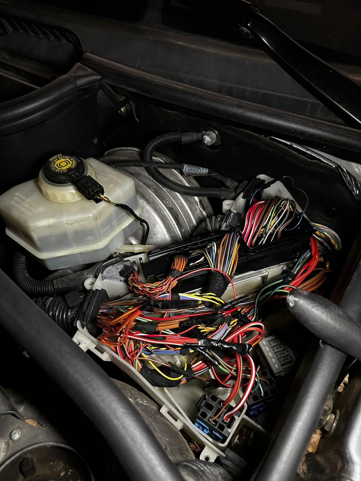

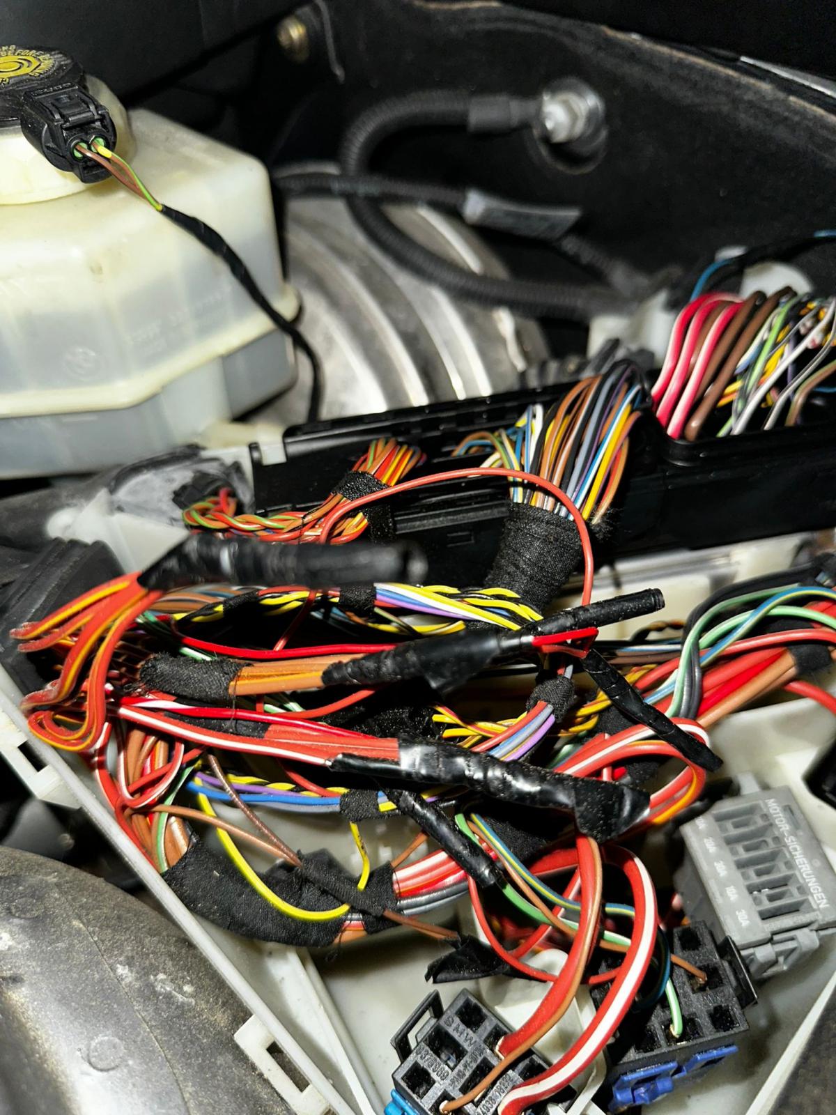

                Guten Morgen. Ich habe jetzt mal den Deckel ab, wo das Steuergerät drinnen sitzt. Hier sieht es so aus, als hätte da jemand mal was gemacht.
                mich glaube nicht, das dieses zusammen gezwirbelt und mit Isolierband angeklebte Kabelgewirr Original ist.

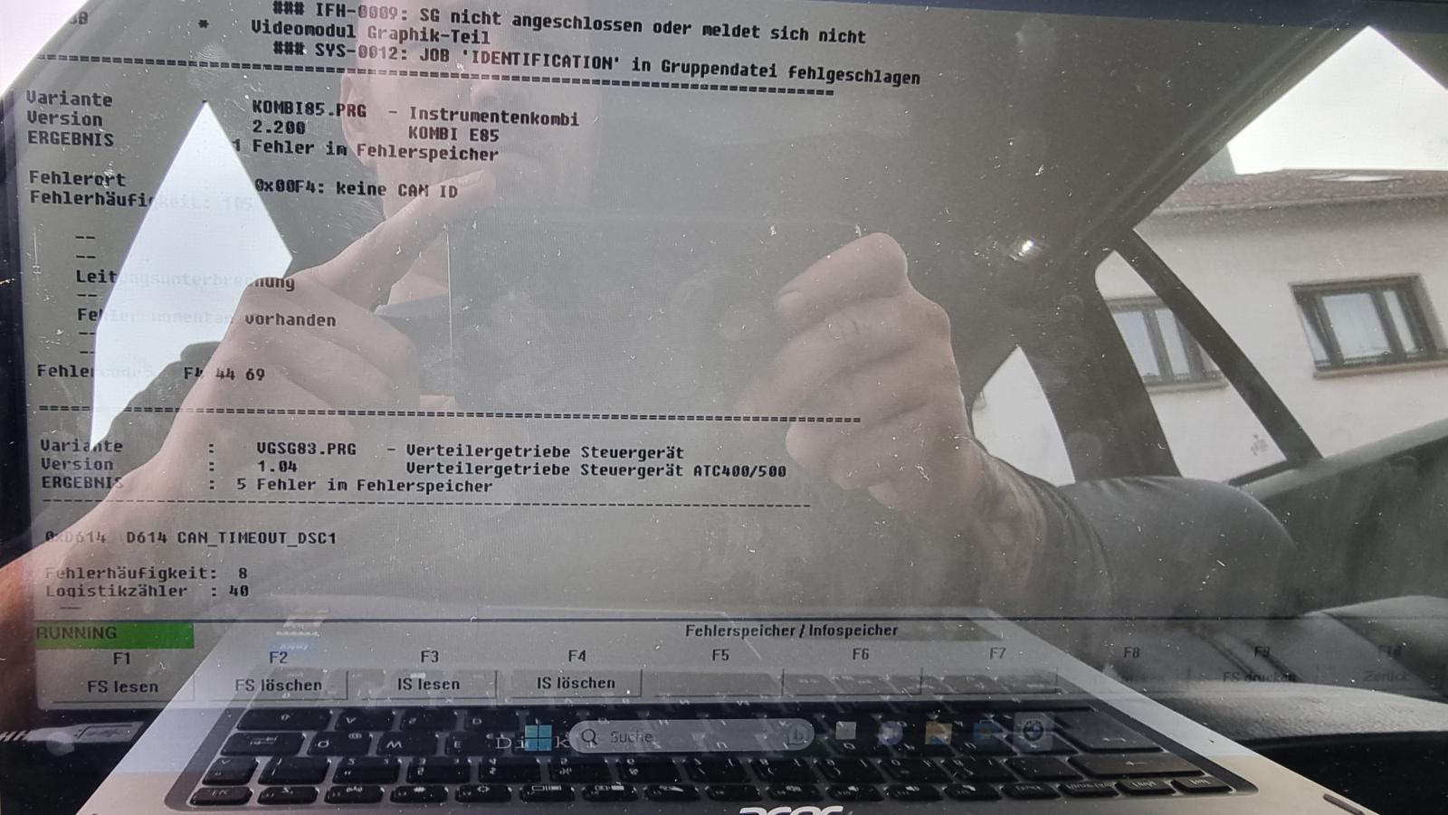

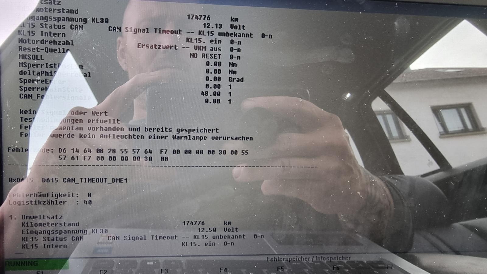

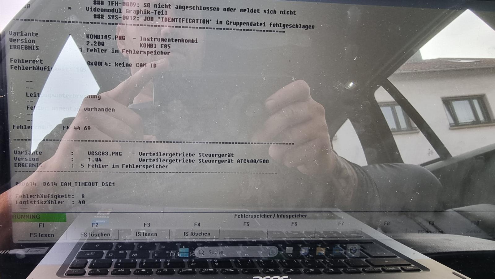

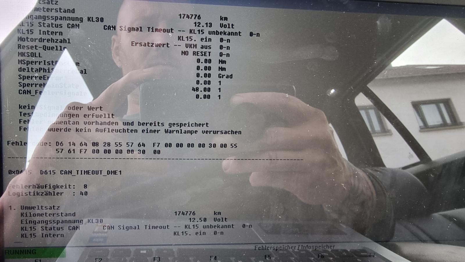

                  Hallo zusammen. Wurde der Fehler gefunden? Ich stehe vor dem selben Problem gerade. Hier mein Fehler Code. Ich habe schon Kombiinstrument bei Endera prüfen lassen i.o. Ich würde bei mir schwer auf das steuergerät verteilergetriebe setzten. L.G.
                  • #24
                    Hier meine Fehler Codes..
