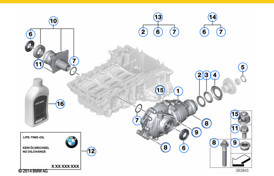

    Die Antriebswelle der VA geht durch den Motor durch. Das kannst du vielleicht auch mal abchecken.

      Ja, das klingt nach einem Ansatz. Ich werde mich am Samstag mal unters Auto legen und rütteln!-). Danke für den Tipp!!!

    Ich bin am Wochenende unter mein Auto gekrabbelt und habe an den Antriebswellen gerüttelt. Scheinbar ist vorne links das Ding irgendwie etwas lose. Zumindest wackelt die deutlich mehr als rechts. Ich habe jetzt beide vorderen Antriebswellen bestellt und werde die zeitnah auch beide tauschen und dann hier wieder berichten...
