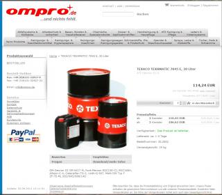

                    Und hier das benötigte Öl, da sind 30,-€ ne gute Spanne:
                    (leider etwas klein 114,74 für 20 Liter!!!)
                    oder heir der Literpreis:
