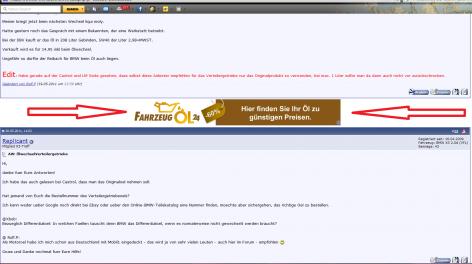

    AW: ÖlwechselVerteilergetriebe
    Zufall???::

      Nein, Suchmaschinen-Intelligenz
