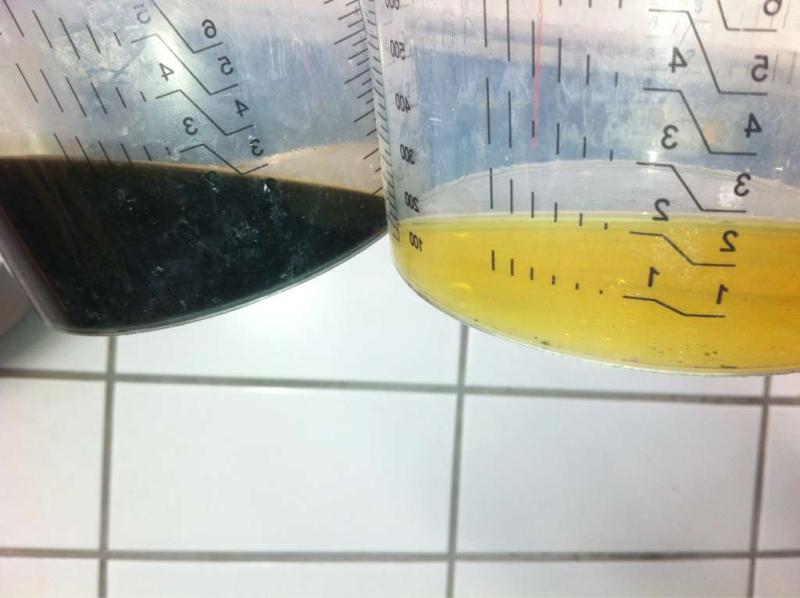

                #67
                Passt nich ganz zum Thema, aber für alle die ein Automatik Getreibe habe, die sollte auch da den Ölwechsel nicht vergessen. Habe erst neulich dazu ein gutes Bild gemacht.Klicke auf die Grafik für eine vergrößerte Ansicht
Größe: 43,0 KB
                Links alt, rechts neu.
                Laufleistung 137tkm!
                  #68
                  AW: Ölwechsel Verteilergetriebe
                  Das ist als Nächstes dran. Meinst Du, daß normaler Getriebeöl- und Filterwechsel reicht oder sollte man spülen um den Ölkühler etc. auch frei zu kriegen? Bei normalem Ölwechsel kriegt man ja auch nicht alles raus.
                    #69
                    Ein Ölwechsel mit Filter reicht.
                    Den Motor spült man ja auch nicht bei jedem Ölwechsel. Nicht vergessen, Adaptionswerte löschen.
