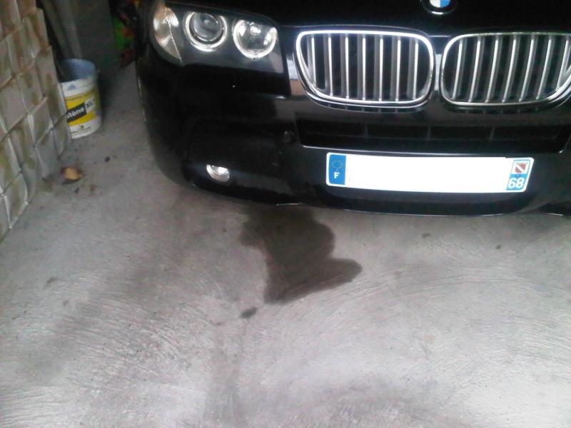

    Heute Morgen einen riesen Fleck unterm Auto.... weiss gar nicht ob es vons Auto kommt, ob der schon da war....
    Heute Abend mal nachschauen lassen... Klima kann es nicht sein, da die nicht eingeschaltet war. Meldungen habe ich auch nicht...

    Du wirst dir doch bei unserer "Geländefahrt" nicht etwas beschädigt haben??
    Ist auf dieser Seite nicht der Behälter für die Scheibenwaschanlage? Oh Mann, ich müsste doch jetzt wirklich unter der Haube nachschauen:D:D:D

      Nah, so viel "Gelände" war ja auch nicht dabei, dass ich da irgendwas kaput gemacht haben könnte
      Ja, diesen Behälter ist auf der rechten Seite. Werde heute Abend mal alles anschauen... heute Morgen war nur Zeit fürs einsteigen und losfahren...

        sicherlich nur irgendwo ein Kühlerschlauch undicht

          ...da wird doch nicht das schicke elf-Fass ausgelaufen sein?
          Waschwasser oder sonstige Flüssigkeiten hast Du nicht aufgefüllt?
          Kleines Leck glaube ich nicht, ist schon eine ordentliche Pfütze...
          Nach was schmeckt die denn? (Ist ernst gemeint!)
          Wasser mit oder ohne "Spüli" oder Kühlerflüssigkeit oder Öl?

            Aufgefüllt habe ich nichts, wenn ich irgendwo ein Leck habe, werden wir es heute Abend schon finden.
            Heute Morgen war wie gesagt nix mit riechen und schmecken.... war schon zu spät dran und bin einfach losgefahren, da es keine Meldungen gab, dass irgendwas kaput ode leer sei....
            Ich gebe nachher noch Bescheid

              also Wischwasser würde angezeigt werden, wenn´s leer ist. Wenn allerdings oberhalb des Minimums der Riss wäre, könnte das auch ein Möglichkeit sein, dass nix angezeigt wird. Die Flüssigkeit sieht mir nicht nach etwas Dramatischem aus.
              Ansonsten bin ich mal auf die Geschmacksprobe gespannt. Ob´s ein Vin d´Alsace ist.:D

                vielleicht lediglich "Schwitzwasser"? Über Nacht sammelt sich bei uns ganz ordentlich Tau/Reif auf dem Auto an - kann es evtl. davon kommen?

                    würd auch auf Wischwasser tippen
                    war bei mir auch da hette ne pumpe nen riss
                    habs auch nur durch zufall gesehen
                    hatte nur nen argen wischwasser verbrauch

                          Und genau DAS ist es bei mir auch.... eine Pumpe leckt.
                          Morgen also mal beim vorbeifahren. Das Problem ist also leicht und billig zu lösen

                            Gerade beim angerufen.....40€ für so eine lächerliche Plastikpumpe

                              40,- Euro ist verarsche. Das Teil kostet 28,90 Euro. Den Rest wollen die fürs einbauen. Habe sie auch gerade gewechselt.
