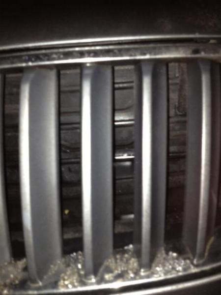

Zitat von tüdelband Beitrag anzeigenHmm... also ich kann mich bei unserem X3 nicht beklagen. Bei ca -4°C AT kommt's etwa nach 2-3 Minuten schon leicht warm aus der Lüftung (dann ist der Kühlmittelzeiger auch schon leicht über blau). Geht insgesamt recht fix. Nach ca. 6-8 Km Stadtverkehr ist er bereits auf 12 Uhr.
Bin gestern von Hamburg nach Essen und abends zurück auf AB gefahren. Da Bahn frei bin ich meist um die 160 gefahren. Der Kühlmittel-Temp-Zeiger war IMMER auf 12 Uhr - auch bei 200 Km/h!
Macht sich da vielleicht der Unterschied zwischen FL-Kühler-Klappen Ja/Nein bemerkbar? Unser hat nämlich diese Klappen.

Meiner ist 6/2009 3.0d Schalter und hat diese Klappen definitiv nicht, da ich direkt auf den Kühler schauen kann.
Hast Du auch das M-Paket ? Möglicherweise liegt es daran.STAND DER TECHNIK ! Ich kann den Satz nicht mehr hören.

Hi @ All,
habe gestern mal beimnachgefragt.
Also diese Klappen sind nutr bei bestimmten Modellen / Baujahren verbaut worden. Bei welchen genau konnte man mir auf die Schnelle nicht sagen.
Zur Funktionsweise:
Die Klappen bleiben solange zu, bis der Moter Betriebstemperatur hat. Dann werden die Klappen zur Kühlung geöffnet.
Welche Temperatur das ist, liegt wohl am Motortyp.
Das war es was man mir so mitgeteilt hat.

Dann bleibt wohl nur die direkte Anfrage bei BMW über die Kundenbetreuung.
Oder wir sammeln wieder Motor und Baujahr und nähern uns so dem Ergebnis...
2.0d 150 PS, Bj. 06/2007 => keine KlappenBeste Grüße aus HH!
AW: Kühler im Winter teilweise abdecken
Mein 3.0d FL Serien Stoßstange hat keine Klappen.Grüße Werner

Zitat von Lion Beitrag anzeigenMein 3.0d FL Serien Stoßstange hat keine Klappen.
Die 3.0d FL M-Stoßstange auch nicht.STAND DER TECHNIK ! Ich kann den Satz nicht mehr hören.
Gruß aus dem Pott,
Zitat von poke Beitrag anzeigenIst eine Efficient Dynamic Maßnahme . Betrifft die 3.0 d erst ab spät 2008 und soll die Dynamik verbessern. Nicht in Verbindung mit M - Paket.
Ich habe heute gelernt, das es da ein Kippdatum gab....
Vor 09/2007 und nach 09/2007. Zumindest fragt BMW immer nach diesem Datum. (warum auch immer)

Ok beim 1er wurde es 2007 eingeführt und danach auf die anderen ausgeweitet.
Die späten 2008er 3.0d verbrauchen auch ca nen Liter weniger. Ich dachte da wurden auch erst die Klappen verbaut.... Auf jeden Fall nie beim M Paket E 83Gruß Sascha
