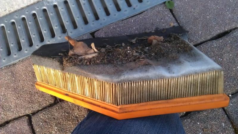

    Hab mit Entsetzen feststellen müssen, dass bei meinem Xi obwohl scheckheftgepflegt bei 122TKM immer noch der erste Filter drin ist - das kann doch nicht sein??????

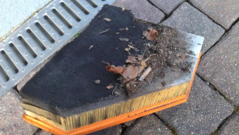

    Mein 3er habe ich vor 2 Monate auch scheckheft gepflegt gekauft...dann habe ich letzte Woche mir auch mal den Luftfilter angeschaut und was soll ich sagen....da war ein ganzer Sandkasten, inklusieve Kippe mit drin...
      Bei mir war nach 61.000km auch noch der ersten Filter drin. Werden nach Durchsicht getauscht. Verstanden habe ich es aber auch nicht.

          ja so ähnlich hat meiner auch ausgeschaut..hab mit dem Staubsauger den Luftfilterkasten sauber gemacht...

                          ich habe die Tage den Luftfilter meines 3.0d 50.000 Km aufgemacht und er sieht genau so aus wie bei Twister.
                          Ich denke dass es nicht schaden kann wenn man hier zwischen den vorgegebenen Intervallen mal selbst mit dem Staubsauger dran geht oder am besten den Filter tauscht.
