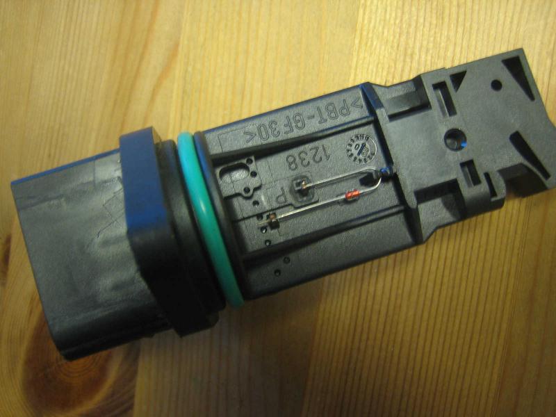

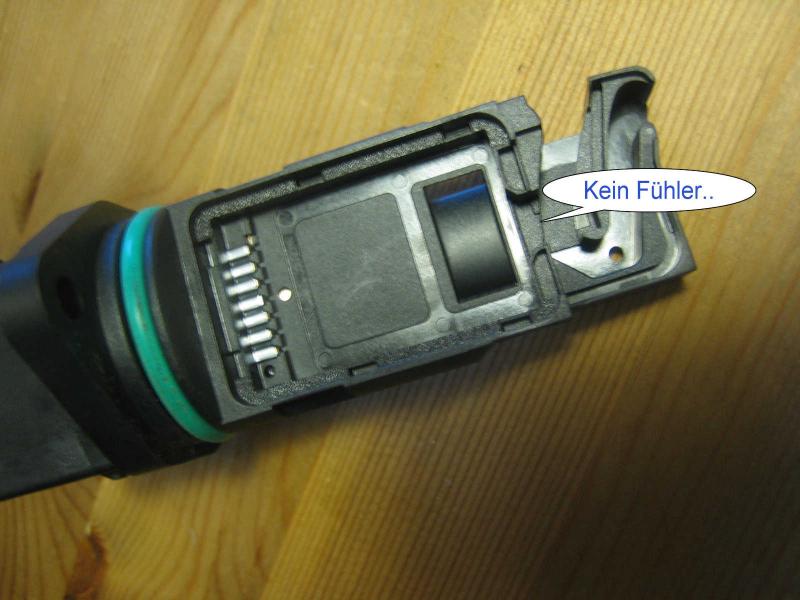

    • LMM hatte keinerlei Funktion beim Testen(kein Fehler im Speicher abgelegt) -neuer LMM. gleichen Herstellers (Bosch) mit gänzlich anderer Optik verbaut und siehe da, LMM zeigt am Tester Funktion an und Fahrzeug fährt, wesentlich harmonischer, sparsamer (s. Bilder des LMM alt und Neu- da kann etwas nicht stimmen, oder?
