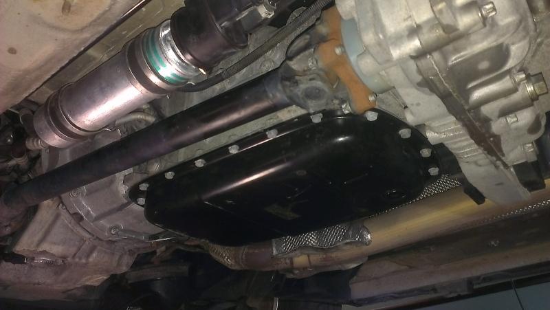

      und wo findet man ihn ?
      Allradantrieb bedingt, dass man dort steckenbleibt, wo der Abschleppwagen niemals hinkommt...
        AW: Wechselintervall für Dieselfilter 3.0d
        wahrscheinlich genauso wie bei 2.0D
        Aussen ca. unter dem Fahrersitz,.. (man dazu die "Bodenplatten" entfernen).
        links oben im Bild (das gläzende Rohr mit den grünen Ringen)
