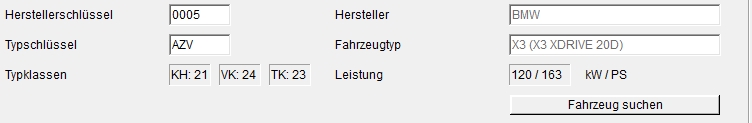

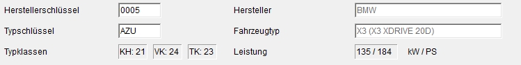

                AW: F25 mit 120kw/163ps 2,0d
                Versicherungstechnisch gibt es das Fahrzeug als X3 20d 163 PS - das ist kein Problem.
Größe: 38,2 KB
Größe: 32,8 KB
                Die Typklassen sind identisch mit dem 184 PS-Motor und damit auch der Preis der Versicherung...
                Viel wichtiger ist der Grund des Motors in DIESEM Fahrzeug oder aber meine Vermutung zur Leistungsreduzierung...
