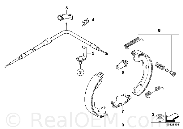

                          Ich hatte das gleiche Problem.
                          Zur Lösung hat man mir geraten, bei normaler Fahrt ab und zu mal den Handbremshebel zu ziehen (was der XI natürlich mit heftigem Piepsen quittiert!). Dadurch würden die Bremsbeläge wieder etwas angerauht und die Handbremse würde besser ziehen. Dieses Vorgehen hat kurzzeitig etwas Besserung gebracht. Jedoch nach weiteren 2 Wochen ging dann gar nichts mehr. Ich habe eine Einfahrt mit 16% Gefälle, da hielt meine Handbremse dann gar nicht mehr.
                          Also - ab zum , der hat gleich das komplette System (siehe Explosionszeichnung unten) ausgetauscht und mich um 203 Euronen erleichtert.
                          Ergebnis: Ich muss den Hebel immer noch kräftig anziehen, dafür steht mein XI aber jetzt bombensicher (sogar in meiner Einfahrt)!

                              hi,
                              das hatte ich auch beim 1er (118D) und noch beim x3. bin zum gefahren die haben sie eingestellt mit dem selben effekt wie vorher, daß sie nicht gezogen hat.
                              beim wechseln der scheiben hinten hab ich die mir selber eingestellt .
                              auto hinten hochbocken,
                              eine radschraube raus , langer flachschraubenzieher und den nachsteller (im bild nr 6 ) zudrehen bis rad fest. zähne mit zählen ( bei offener handbremse) dann wieder soweit auf bis das rad frei dreht fertig.
                              und das bei beiden seiten !!
                              handbremse anziehen und die raster zählen (bei mir 3) an beiden rädern versuchen zu drehen (sollten beide fest sein) wenn nicht die seite an der das rad sich noch mit kraft drehen lässt den nachsteller 1zahn zudrehen (bei offener handbremse) . nochmal gleiche zähnezahl an der handbremse und beide räder sollten auch mit kraft nicht mehr zu drehen sein.
                              handbremse auf zweiten raster wieder versuchen zu drehen (sollte mit viel kraft möglich sein). das selbe beim 1.raster der handbremse (rad lässt sich leichter drehen). handbremse offen (räder müssen beim anschubsen leicht weiter drehen bis zum stillstand ganz wichtig !! immer beide seiten !!
                              soviel zur grundeinstellung der handbremse !!
                              bei meinem x3 zieht sie auch nicht richtig, muß sie mehrfach bis anschlag ziehen bis sie im 4 oder 5 raster zieht !! hab sie aber noch nicht eingestellt ist mir zu kalt draußen !!
                              gruß manne
