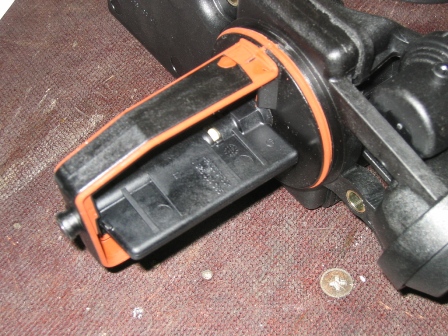

                Den Fehler hab ich nun gefunden.
                Traurig das dies die Fachwerkstatt nicht hinbekommen hat. Ich habe schon öfters den Eindruck gehabt, das wenn nichts im Fehlerspeicher steht es auch keine Lösung gibt, sprich Schulterzucken.
                Zu 90% ist das ruckeln nun weg, die restlichen 10%, keine Ahnung, vielleicht wirklich normal.
                Die disa Verstelleinheit ist defekt gewesen, die bewegliche Klappe schlackerte wie ein Lämmerschwanz. Eigentlich ist sie fest auf einer Welle und ist geschlossen, bei einer bestimmten Drehzahl geht sie auf. Sitzt vor der Ansaugbrücke.
                Das ganze bei ca. 89000 Km!
                Wenn mal in diversen Foren stöbert, kann man feststellen, dass es öfters Probleme mit diesem Bauteil gibt. Es ist auch bei bestimmten Motoren beim E46 verbaut. Bei welchen Motoren beim X3 weiß ich nicht, zumindest aber beim 3 Liter Benzin.

                      Die Nummer lautet 11617544805 (3,0 Benzin) , wurde geändert 05/2004. Vielleicht sind die „neuen“ ja stabiler. Kostet 159 EUR.
                      http://www.realoem.com/bmw/showparts.do?model=PA91&mospid=47792&btnr=11_2879& hg=11&fg=40
                      Nummer 7
                      Es gibt auch ein kurzes Video, nicht von mir, wo eine defekte und eine neue Verstelleinheit verglichen werden:
                      http://www.youtube.com/watch?v=ybCrD0tuMv8
                      links alt, rechts neu.
                      Der Austausch hat ca. 1 Std. gedauert, wobei ich mir Zeit gelassen habe.
                      Übrigens hat das Teil bei mir Anfangs etwas Geräusche gemacht, eine Art klappern/rasseln. Dies hatte ich auch mal in der Werkstatt angesprochen, es hieß dann, ja es ist die Verstelleinheit, wäre aber nicht schlimm, kommt nach einem Austausch wieder
