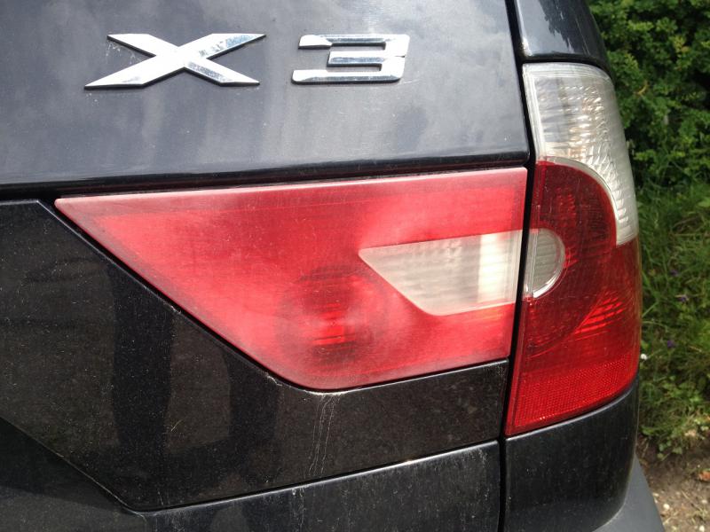

                    AW: Heckleuchten blind (Rot/weißes Plastik)
                    so sieht's aktuell/vorher aus - ein "nachher" hab ich noch nicht
                    Die Auflösung des Bildes ist zu klein, daß man es genau sieht. Im Vergleich zu den Rückleuchten am Eck kann man sich aber schon ein gutes Bild machen.

                      Entschuldigung das ich mich einmische.
                      Der Kunststoff für die Rücklichter ist mit ziemlicher Sicherheit Plexiglas, auch als Polymethylmethacrylat bekannt.
                      Dieser Kunststoff ist so hart das er jede Waschstraße ein Autoleben lang ohne Alterungserscheinungen übersteht. Bei älteren (H) Fahrzeugen kann nach Jahrzehnten der rein weiße Farbton im Vergleich zum neuen ganz leicht Eierschalen farbig werden.
                      Nicht umsonst benutzen nach meiner Information alle Autohersteller weltweit diesen Kunststoff für Fahrzeugbeleuchtung. Ebenfalls sind Flugzeug- und Kampfjet- Pilotenfenster aus diesem Kunststoff hergestellt.
                      Eigentümlich an deinem Beispielbild ist der sichtbare Unterschied zur Eckleuchte. Ein Waschstraßenschaden erscheint mir daher extrem unwahrscheinlich.
                      Frag mal deinen Freundlichen was er davon hält, denn Materialfehler bei einer Rückleuchte sind durch die großen Mengen in denen dieser Kunststoff verwendet wird weitgehend ausgeschlossen.
                      Ist die Rückleuchte vielleicht mal ausgetauscht worden und hat dir einer eine china-crab Nachbildung aus PVC verkauft?
                      Vielleicht ist die auch undicht und lediglich von innen beschlagen.

                      • #12
                        @Reiner: Das ist in der Tat eine Möglichkeit.
                        Was hälst Du von "ungeeigneten Pflegemitteln", die dann eine Wirkung hinterlassen?
                        • #13
                          Ich trete keinem zu nahe und sage nur das laut diesem Bildbeispiel ein Waschstraßenschaden extrem unwahrscheinlich ist.
                          Reparatur/Polierversuche würde ich nur im ausgebauten Zustand versuchen.
                          Vorsicht, dieses Material hat seine Form dadurch das es in entsprechenden Formen erhitzt wurde.
                          Mit schnell laufenden Maschinen oder ungeeignetem Anpressdruck beim Polieren, kann man das durchaus verschlimmbessern.
