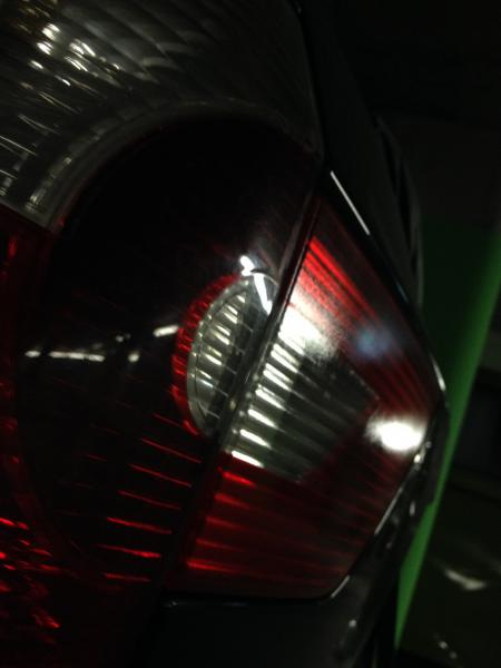

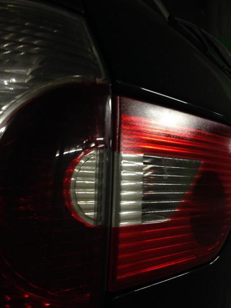

So, hab das mit dem 2k Lack aus der Dose gemacht! Vorab etwas geschliffen mit 800er und danach 2000er Schmirgelpapier, angeklebt und gesprayed. Sah wie neu und Spiegelglatt aus. Vor lauter Ungeduld habe ich nur 25 Minuten gewartet und bin dann mit noch einer Schicht darüber - das war ein Fehler, Orangenhaut :0/ - sieht aber besser aus als mit diesen Pasten und hält länger.
Thema abgeschlossen ;0)

schade, dass die Lackiererei nicht ganz so erfolgreich war. Kannst Du trotzdem Bilder einstellen?
Wenn noch 2K-Klarlack vorhanden ist, musst Du den (glaube ich) in spätestens 2 Tagen aufbrauchen. Also, wenn möglich, nochmal die Nasen (Überhänge) abschleifen und nochmals eine dünne Schicht über die Leuchten sprühen.

eigentlich bin ich trotzdem recht zufrieden - man muß schon ganz genau schauen, wenn man die "Orangenhaut" sehen möchte. Ich hätte einfach länger warten und die erste Schicht richtig aushärten lassen sollen, bevor ich nochmal drüber ging.
Danke für den Tipp mit Lackieren und 2K-Lack. Die Dose werde ich wohl nicht mehr gebrauchen können, wenn ich nächstes Jahr wieder etwas bespraye :O/ - hat 18 EUR gekostet. Ich versuche noch Fotos zu machen - mit etwas Refelexion damit man die "Fehlarbeit" sieht

Das sieht doch schon bedeutend besser aus, als die Bilder vom Juli.
Jetzt kommt sowieso erst mal der Winter und da sind alle Leuchten schmutzig und voller Salzspuren
Im späten Frühjahr vielleicht nochmal mit feinem Korn anschleifen und nochmals mit Klarlack lackieren. Dann aber mit ein wenig mehr Geduld
