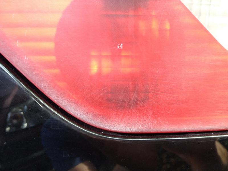

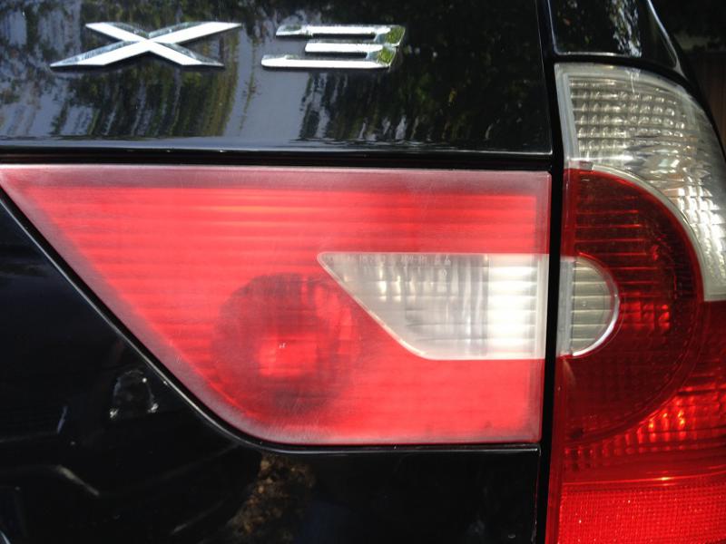

    Dass die Kofferraum-Rücklichter getauscht wurden, glaube ich nicht (deshalb schauen sie auch so aus ). Heiß wird das "Plexiglas" auch nicht, da es nur händisch gemacht wird (mit "Paste"/Wasser) - wenn ich dazu komme und wieder fit bin.
    Das mit dem Klarlack, denke ich, ist vorab mal nicht notwendig - nachdem's "poliert" ist, muß man sich das Ganze mal im trockenen Zustand ansehen. Zu professionell muß es nicht mehr werden ...
    PS/edit: .. die kleinen weißen Blinker seitlich (Kotflügel) vorne sind auch gelblich.

            für so was geht auch mit Zahnpasta pollieren und zum Schluss Autopolitur. Echt...funktioniert. Hab ich bei meinen Frontscheinwerfern erst am Wochenende gemacht.

              Also xerapol hat an meinem Motorrad-Windschild wunderbar funktioniert. Nach mehrfacher Anwendung und Muskelschmalz war sie wieder neuwertig. Die Schleifkörper sind feiner als bei der Zahnpasta, man kann sich die Politur anschliessend sparen.

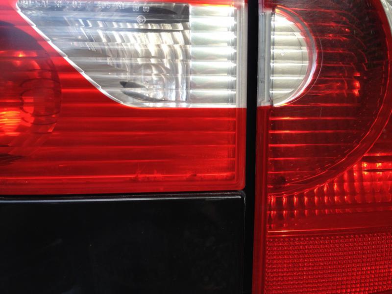

                  Sodala, ich hab mir gestern 30 min. Zeit genommen und die Heckleuchten poliert. Leider konnte ich kein "Xerapol" bei ATU bekommen, obwohl es bei denen im Webshop aufgeführt ist. Somit nahm ich eine andere Marke für die Plastikpolitur - Sonax. Das Ergebnis ist mittelmäßig. Auch nach mehrmaligem Anwenden sind noch einige Stellen etwas "abgestumpft". Ein Profi hätte vorgeschliffen. Das hab ich mir gespart. Es ist besser, aber nicht perfekt.
                  Danke für die zahlreichen Meldungen zu diesem Thema.
                  Grüße!

                          Hab heute nochmal nachgesehen: nach 3 Tagen sieht es nun wieder so schäbig aus wie zuvor - wenn nicht schlimmer. Ist echt ein Dreckszeug von Sonax für 12 Euro - nicht zu empfehlen. :0/

                              Danke für den Link, ich werde das jetzt aber abbrechen. Ich hab noch Xerapol gekauft mit dem gleiche Ergebnis. Genauso gemacht, wie auf der Packung beschrieben. Am Schluß soll man mit klarem Wasser abspülen - da spült man tatsächlich alles wieder ab und es sieht gleich schäbig aus wie zuvor. Ja, Papier ist echt geduldig :0/

                                .. hab das heute nochmals kurz (inkl. Anschleifen) mit "Xerapol" gemacht, ohne danach mit Wasser abzuspülen (siehe Post oben).
                                Resümee: Für "den Wagen herrichten" zum "Gebrauchtverkauf" reicht es - nach 3-4 Tagen sieht's vermtl. wieder wie zuvor aus ..
                                Zumindest sieht man ein paar Insekten in den Rückblenden - sollte bei der Laufleistung schon sein ..
