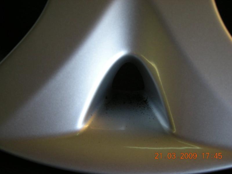

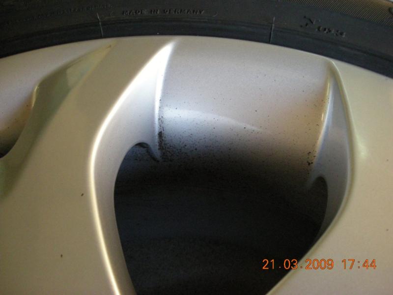

                  Ich habe mir via Ebay billig Felgen gekauft, in der Anzeige stand ja, Felgen nicht gereinigt....
                  Kein Problem, dachten wir, wir haben ja gute Felgenreiniger....
                  Weit gefehlt.... es bleiben sehr hartneckig milionen schwarze Punkten...
                  Unten habe ich von den Alu-Teufel un P21S gelesen, beides nicht zu bekommen in Frankreich... meint Ihr, die würden meine Felgen wieder sauber bekommen?
                  Habe mal gegoogelt, wo ich beide bestellen kann, sind es diese beide?
                  http://cgi.ebay.de/Felgenreiniger-Dr...1%7C240%3A1318
                  http://www.autoteilestore.com/autote...e,%20affiliate
                  anbei noch ein Foto von diesen bösen Punkten.....

                  • #54
                    AW: saubere Felgen ... oder ?
                    Probiers doch mal mit "Ofenreiniger" in Schaumform. Damit habe ich schon einiges wieder vom "alten Dreck" befreit.
                    Gruss aus Rosenheim/Bayern
                    Martin
                    • #55
                      ok, danke, das habe ich noch irgendwo liegen.... kann ich zuerst nochmals versuchen!
                      • #56
                        Ich habe bei den Felgen meines ersten Xis dieselben Pünktchen gehabt, ebenso bei den weißen Felgen unseres Minis. Die waren mir keinem Reiniger zu entfernen. Mein Lackspezilist hat mir gesagt, dass das eingebrannte Bremsstaubpartikel seien die die Lackoberfläche ( bzw. Pulverbeschichtung ) angegriffen haben. Mit einem ziemlich scharfen Lackreiniger oder Schleifpaste war dem Problem dann beizukommen. Das war zwar mit viel Aufwand verbunden, hat sich aber am Ende dann doch gelohnt !!
                        Viel Erfolg beim Wienern, Wolfi

                          • #58
                            Hallo Twister !
                            Der Begriff "Schleifpaste" hört sich furchterregend an, ist aber nichts anderes als eine sehr kräftige Polierpaste. Sie hinterläßt keinerlei Kratzspuren und trägt nur, wie jede andere Politur auch, die obersten Partikel der Lackschicht ab. Bei den Felgen ist das ohnehin nur der Klarlack. Du kannst ja auch zunächst eine normale Autopolitur ausprobieren, die hat aber bei mir nicht so gut geholfen !

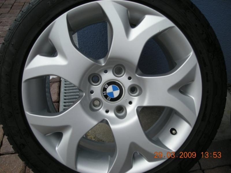

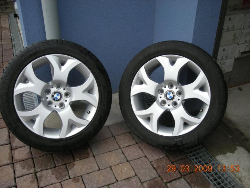

                              So, meine Felgen sind blitzsauber :D
                              Wir hatten früher ein Wundermittel für Felgen, leider wird es hier nicht mehr verkauft. Habe es dann doch noch in England gefunden und bestellt und siehe da, alle schwarze Punkte sind weg!
                              http://cgi.ebay.co.uk/CARPLAN-WONDER...1%7C240%3A1318
                              Anbei 2 Fotos mit dem Resultat.
