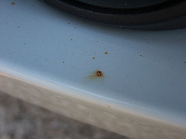

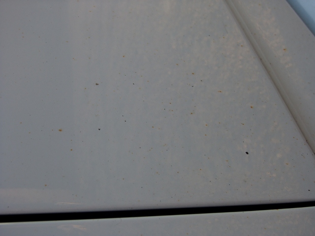

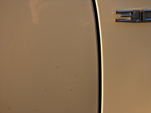

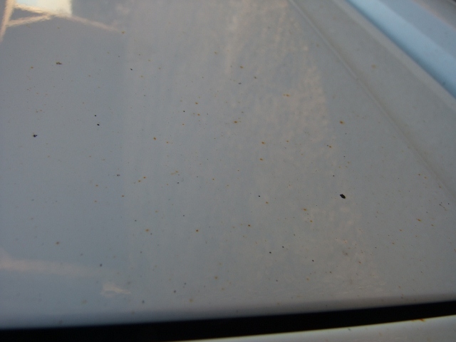

                          • Spiti
                            • 05.09.2010
                            • 26
                            AW: wie Flugrost entfernen
                            So schauts aus ........
                              Ach du SCH....
                              Da gucke ich mir meinen nachher mal genauer an...
