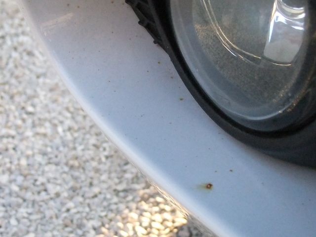

      Fahre einen schneeweißen X3 mit Rostpickel über und über
      1 Frage :
      woher kommen diese häßlichen Pünktchen ..und dann gleich soviele ....habe ja vor dem Winter einen kleinen Rechts vor Links Unfall und dabei wurde die Frontschürze erneuert und neu Lackiert...auch auf der sind schon wieder die Flecken zu erkennen
      Da frag ich mich doch wie kann das sein ...sind da im Lack Eisenanteile die Stoßstange is ja aus Kunststoff von der kanns nich sein und der Lack is erst 3-4 Monate alt
      Fragen über Fragen
      ach ja ....und wie bekommt man diesen Flugrost am besten wieder wech ??

                      AW: wie Flugrost entfernen
                      Zitat von Spiti Beitrag anzeigen
                      So schauts aus ........
                      => keine Panik,..
                      ist wirklich nur "Oberflächen" Oxidation oder gff. sogar kleine Teer-Flecken,.. die sehen wirklich fast genauso aus,..
                      hatte ich auch regelmässig auf einem neuem Autobahnteilstück bei uns,..
                      => nutze die genannten "Zaubermittelchen",... und danach mal richtig wachsen,.. dann geht´s automatisch beim nächstenmal noch leichter,..
                      => Auf jedenfall ist das kein Rost von deinem eigenem Blech!!
                      Das merkt man recht schnell,.. wenn diese Flecken halt auf 100% Plastikteilen (wie Kunststoffstange) zu sehen sind
