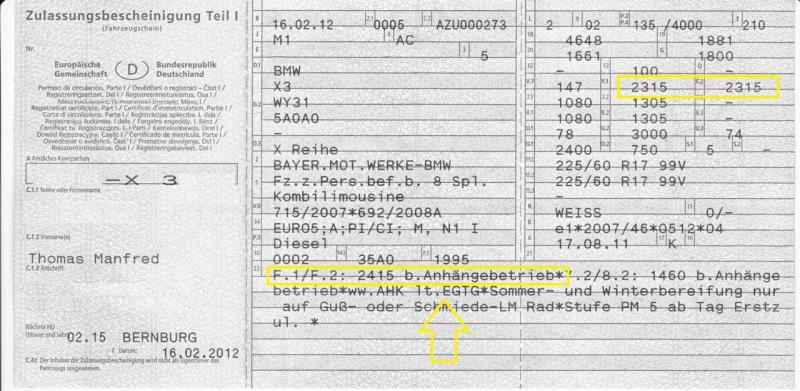

            Im COC steht nix von AHK darf nur von BMW sein...
            Die jeweiligen Angaben mit/ohne "Hängerbetrieb" habe ich schon geschrieben.
            Anbei mein Fahrzeugschein bzw. Zul.besch. Teil I:
            Man sieht die 100 kg, die dem Fahrzeuggewicht dazugerechnet werden (!) und der Hinweis ww.AHK lt. EGTG - das sagt mir nix...
            Kann das jemand "übersetzen"? Ist das der Hinweis auf "nur für BMW?"
              Ich. > "Wahlweise Anhängerkupplung laut EG Typengenehmigung/Allgemeine Betriebserlaubnis"
              Interessant wäre jetzt der Eintrag im Fahrzeugschein von einem 2.0dA oder 3.0d ohne AHK in Hinsicht auf die max. Zul. Anhängelast. Wenn da auch 2400 kg gebr. steht dann gilt das auch für eine nachgerüstete ww.AHK lt. EGTG.
                Ich hab keine AHK bestellt und meines Wissens ist auch keine dran .
                In der Zulassung meines Xi steht genau das Gleiche, wie in der Zulassung von PoWder's Xi .... "F.1/F.2: 2415 b Anhängerbetrieb* 7.2/8.2: 1460 b. Anhängerbetrieb*ww.AHK lt EGTG"
