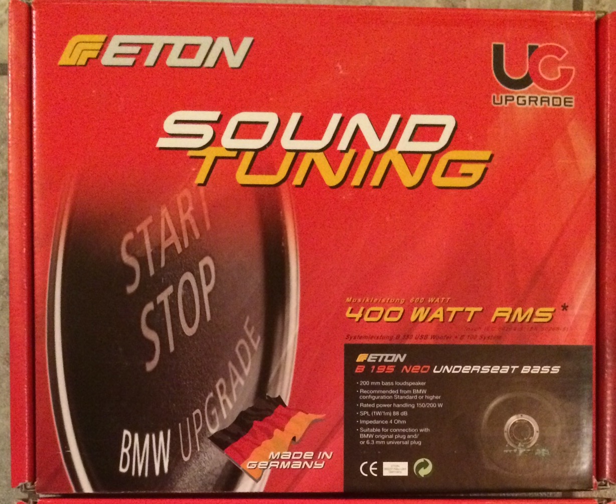

                                hallo
                                heute sind die eton b 195 neo usb angekommen und die eton b 100 w sollen heute in den versand gegangen sein. werde die lautsprecher montieren und bin auf den sound sehr gespannt. soll ich dann berichten?
                                grüsse, freebiker
