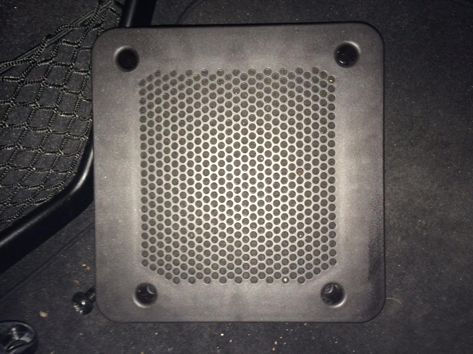

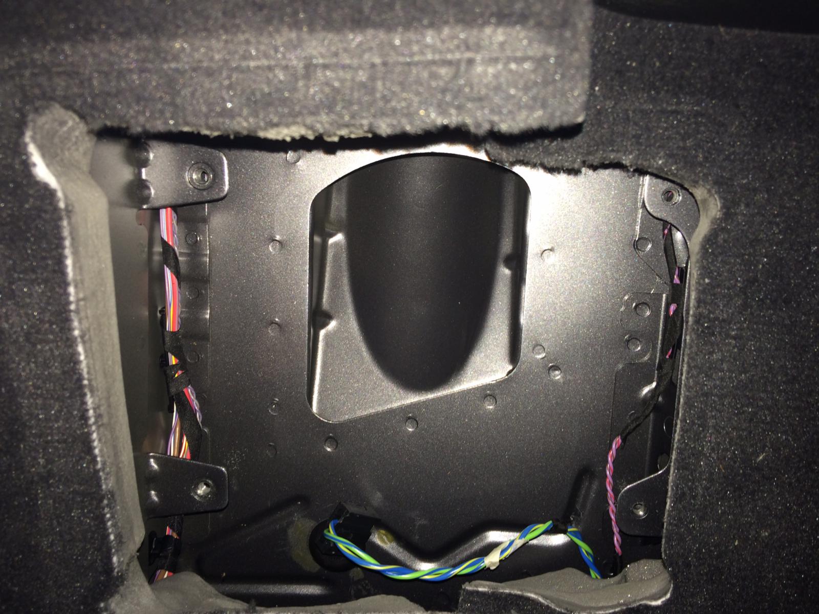

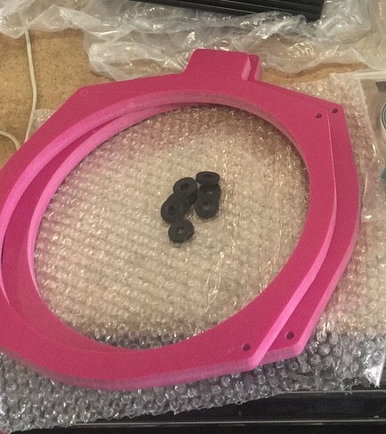

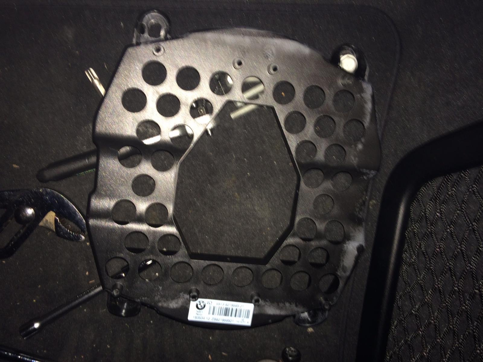

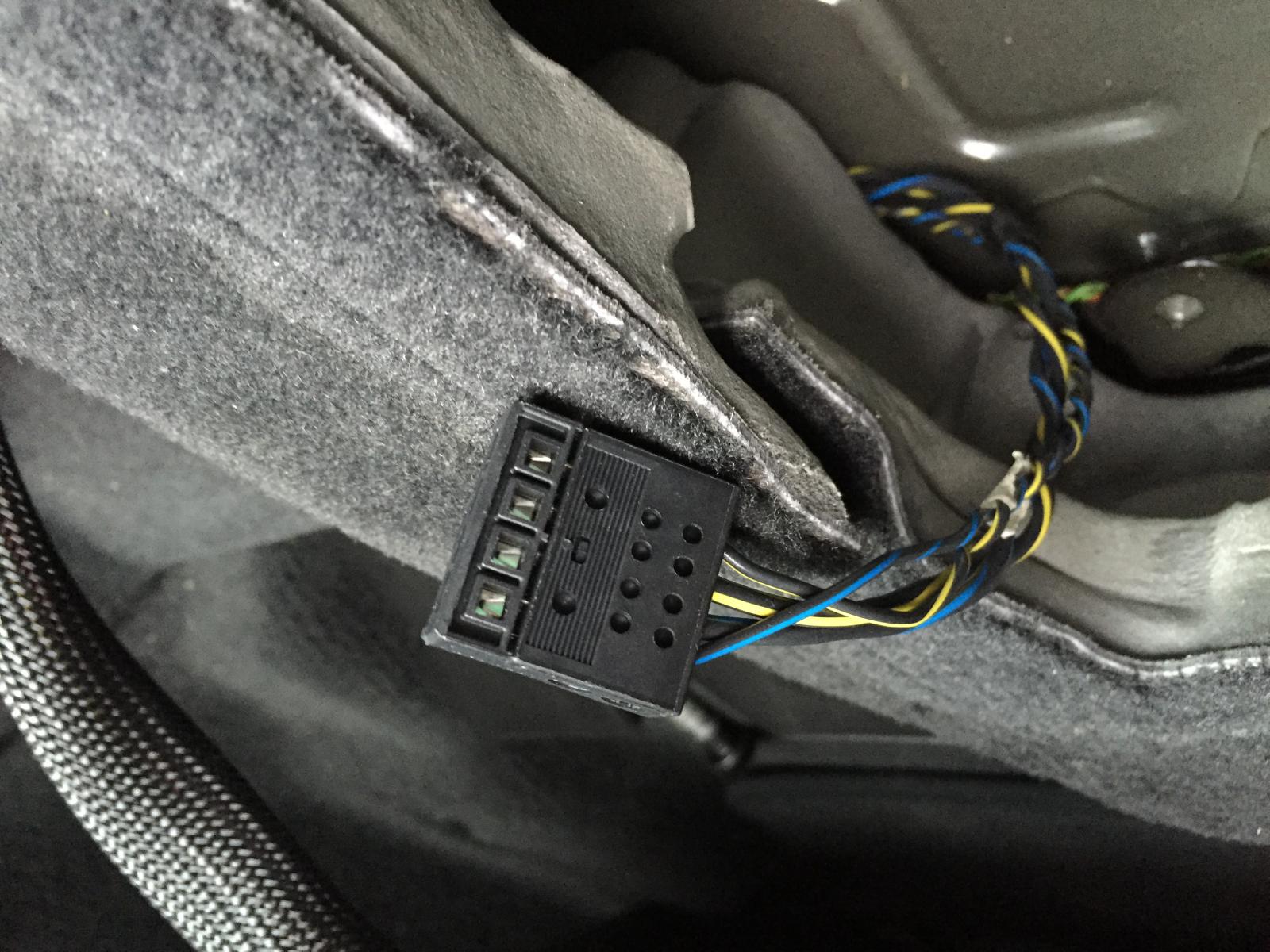

konnte gestern abend vorerst nur den beifahreruntersitzbass einbauen. hier ein paar bilder. werde den rest in einen neuen beitrag packen und beschreiben, da ich die sa676 hifi system hatte ist dieser thread nicht ganz korrekt.

bild 1 von oben nach unten: eton in original kunststoffkorb eingeschraubt
bild 2: einbaumulde
bild 3: schutzgitter über lautsprecher
bild 4: schmutzgitterZuletzt geändert von Freebiker; 28.01.2016, 20:30.

Zwei Dinge haben mich dann auch stutzig gemacht:

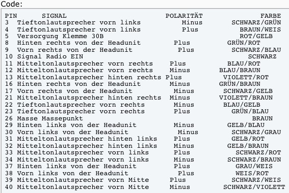

1. Wie ist die Polung der Kabel. Sind die gelben oder die blauen der Plus-Pol?
Sowohl die dünnen als auch die dicken haben ja eine Adernkennzeichnung.

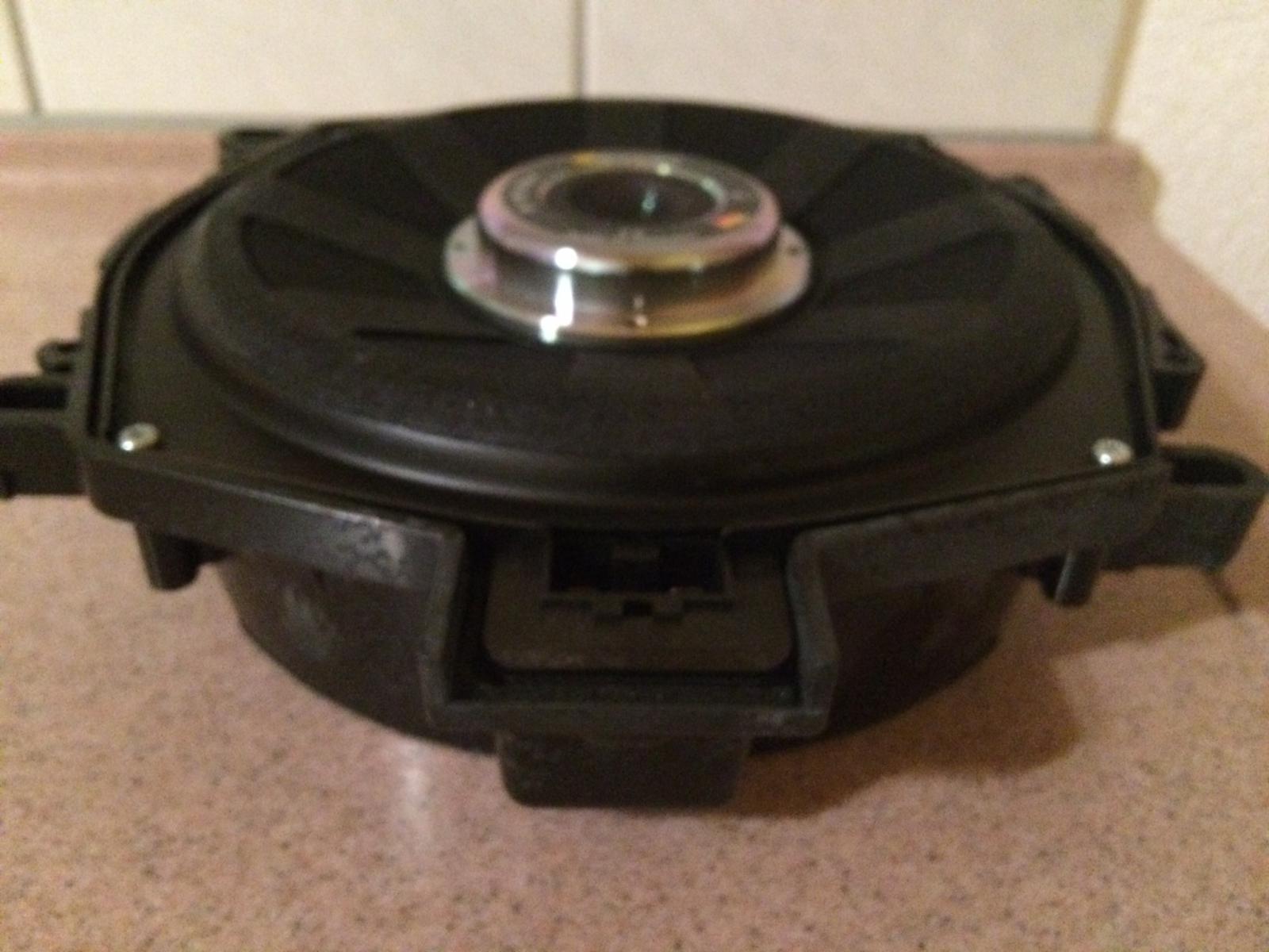

2. Den Bass aus dem original Korb zu bekommen.

hallo Thomas
Werner hatte sich die Mühe gemacht und die Steckerbelegung des Hifi System ausgelesen.
Ich denke, dass man den Stecker der Bässe anhand dieser Belegung ableiten kann - Schwarz/Blau wäre demnach Plus.
Zur Frage des Basses: welche hast du gekauft? Ich hatte die Hifi und da können die LS rausgeschraubt werden. Wenn es bei deinen nicht so ist und die Woofer geschlossen sind, würde ich solche Rahmen anfertigen wie auf dem Bild, welches ich in einem amerikanischen Forum gefunden habe.

Wenn ich das richtig verstanden habe, dann bleibt mir nichts anderes übrig, als den BMW Woofer aus dem Kunststoffgehäuse mit Gewalt zu entfernen.
