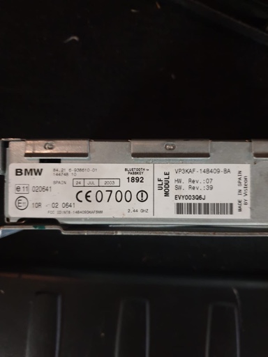

                  AW: TCU gegen Mulf getauscht
                  Beim E83 gibt es nur ULF oder TCU. Bild kann ich Dir keines machen, die ist ja da unten links "vergraben". Schaut aber genau so aus wie in dieser eBay Auktion -> KLICK. Wie Du auf dem Bild erkennen kannst ist der BT-Passkey dort am Sticker. Generell wäre ich skeptisch bei BMW Zeugs ohne den Originalstickern
                    So habe noch mal nach geschaut. Ist doch Pin dabei. Aber abmelden von Handys geht trotzdem nicht. Es zeigt ja nicht mal an das Handys oder passkey vorhanden ist bzw eingegeben werden muss.

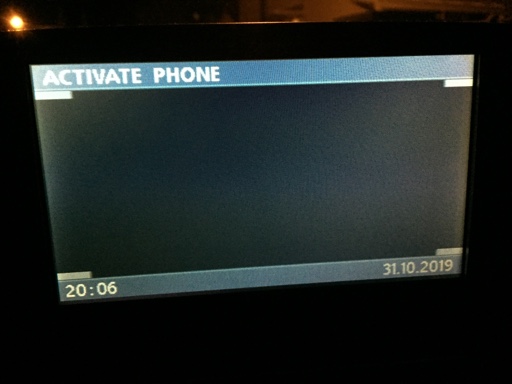

                          Kommt ja nicht mal Bluetooth Kopplung. Mit Zündung 0 und 1 und Taste drücken ist so wie beschrieben. Keine Reaktion. Mich wundert das nur der Bildschirm das anzeigt siehe Bild Klicke auf die Grafik für eine vergrößerte Ansicht
                              Zitat von Detlef68 Beitrag anzeigen
                              Kommt ja nicht mal Bluetooth Kopplung. Mit Zündung 0 und 1 und Taste drücken ist so wie beschrieben. Keine Reaktion. Mich wundert das nur der Bildschirm das anzeigt siehe Bild ...
                              Das kommt weil ein Handy eingetragen ist und Du Telefon im Menü auswählst...
                              Hast Du nun löschen nach BA und meiner "Erklärung" versucht?
                              Ich habe das Gefühl Du machst was falsch bzw. hast Du die Logik des Vorgangs lt. BA nicht verstanden
                                Ich versuche es morgen noch mal. Mit der TCU Everest habe ich es auch koppeln können. So unverständlich ist die BA auch nicht. iPhone 6s findet ja nicht mal Bmw. Andere findet er ja auch ( andere neuere Autos mit Bluetooth).
