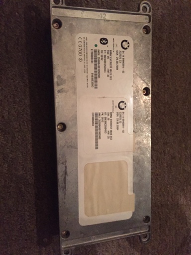

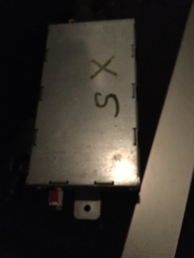

    Hallo irgendwie komme ich nicht weiter. TCU kaputt, Mulf 2 eingebaut, Stecker schwarz Nasen bearbeitet da nicht in weiß passt. Mit Inpa versucht aus zu lesen aber kein Zugriff bzw wird nicht angezeigt. Neben weißer Steckdose ( Most?) nichts dran. War ja auchnichts bei der TCU . Wie weiter? X3 E83 Baujahr 2004. Klicke auf die Grafik für eine vergrößerte Ansicht

      • 4004
      AW: TCU gegen Mulf getauscht
      Das Teil schaut mir aber nicht aus wie die E83 ULF....es gibt nichts mit MOST bei einem E83!
        Hallo, das auf dem Foto ist eine Mulf 2. hatte vorher eine TCU ( Everest) drin. Ging kaputt und nach Anfragen konnte man mir sagen dass eine Mulf 2 eingebaut werden kann, Nasen vom Stecker bearbeiten dann passt der Anschluss. Danach nur noch codieren. Habe jedoch keinen Zugriff bzw wird nicht erkannt bei Inpa. Könnte umpinnen was bringen?
          • 4004
          Wie soll man etwas ansprechen können, daß es im E83 so nie gegeben hat? Wenn überhaupt geht das nur auf einer Tischstation IMHO. Ist auf jeden Fall ein Fall für Leute, die sich da echt gut auskennen! Vielleicht mal einen guten Kodierer fragen.

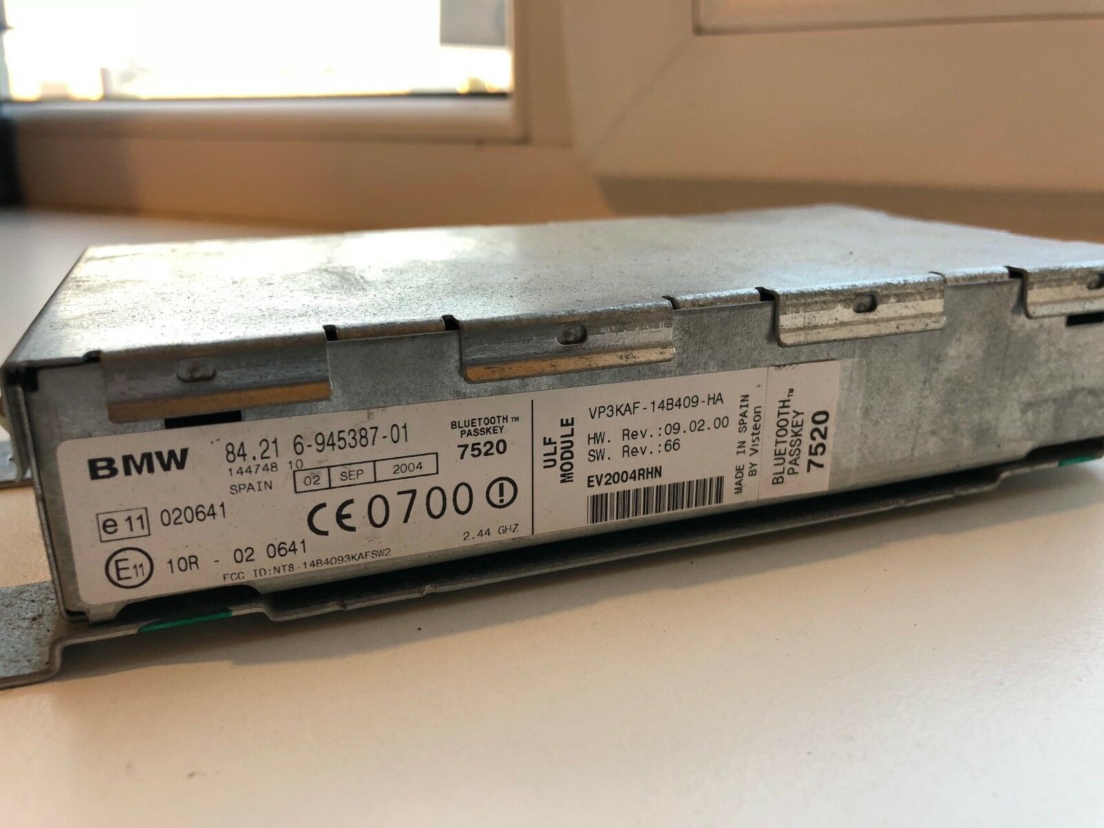

                    Das war in Original drin. Siehe Fotos. Damit ging aber keine Smartphones nur Nokia Tastentelefon. Klicke auf die Grafik für eine vergrößerte Ansicht

                      • 4004
                      Ich wusste es früher nicht, seit einiger Zeit kenne ich habe diese SA auch. Am originalsten wäre Umrüstung auf ULF aus e39,46,53,83. Oder Du nimmst einfach das genannte GROM...lies Dich ein.

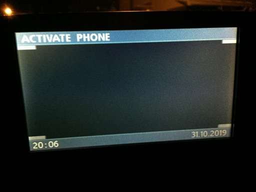

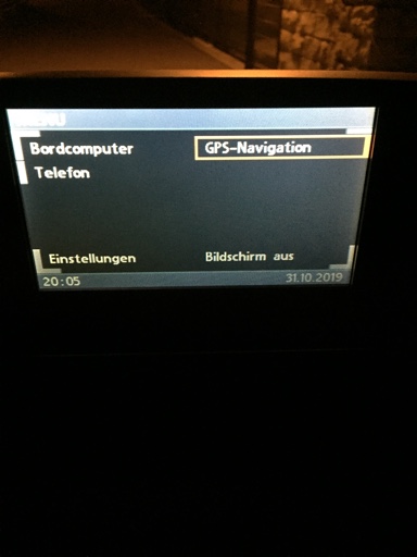

                        Habe jetzt eine Ulf eingebaut. Am Display erscheint auch Telefon. Wenn ich dann gedrückt habe kommt zwar aktive phone, jedoch kann man da nichts koppeln.Klicke auf die Grafik für eine vergrößerte Ansicht

                          • 4004
                          Wundert mich, daß der Text auf Englisch kommt....oder hab ich es schon vergessen und es ist immer so. Lösch doch mal zuerst alle Handys lt. BA und versuche es nochmals. Siehst Du auf Deinem Handy kein BT-Gerät zum koppeln? Hast Du den BT-Passkey zur ULF bekommen?
