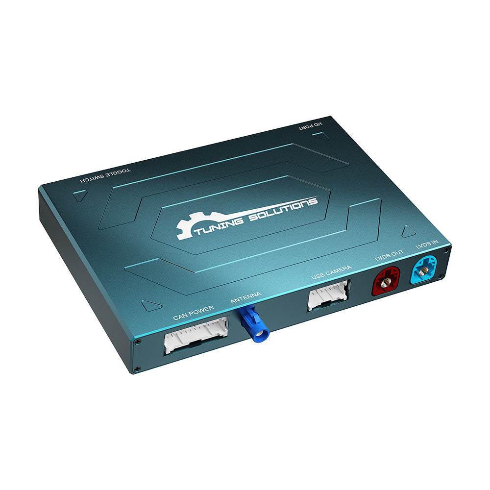

    Ich habe eine MMI Box eingebaut, mit den originalen CIC Professional Display und originalen iDrive Controller
    Es haben schon viele bestellt (bekomme ich wegen des Discount Codes mit) und alle (!) waren sehr begeistert, Versandzeit wenige Tage (das schärfste waren 3 Tage, idR aber ca 5) und Zoll soll angeblich keiner sein, der Verkäufer wirbt damit (bitte keine Gesetzesdiskussion).
    Der Vorletzte Besteller musste Zoll zahlen, und bekam den dann vom Verkäufer Rückerstattet.
    Bitte lies dir mal den ALLERERSTEN Beitrag hier in dem Thread durch.
    Das hier ist das, das du brauchst/willst
    Upgrade Your BMW / Audi / Mercedes / Volkswagen to a Modern Smart Car ⭐ Key Features   🛠 Plug & Play Installation — No Coding, No Wire Cutting   OEM-style connectors ensure a 100% non-destructive installation. Most drivers can complete the installation in as little as 30 minutes. 📱Wireless CarPlay & Android Aut
    Discountcode X_30 für 40$ Rabatt

      Danke dann mache ich mir mal Gedanken. Gibts es dazu eine Einbau Anleitung vielleicht hier in Forum. Die Box hier ist doch dann eigentlich die gleiche wie hier in meinem link jetzt nur das die direkt aus Deutschland verfügbar sind oder ist das was anderes?
      KOMPATIBLE MODELLE NBT-System *Für BMW 1er F20 2011-2016 / F21 2012-2016 mit NBT-System*Für BMW 2er F22 F23 F45 2014-2016 mit NBT-System*Für BMW 3er F30 F31 F34 2013-2016 mit NBT-System*Für BMW 4er F32 F33 F36 2013-2016 mit NBT-System*Für BMW 5er F07 F10 F11 2013-2016 mit NBT-System*Für BMW 6er F06 2013-2016 / F12 2012
      • Robinjb
        • 25.02.2016
        • 1085
        #48
        Ja, die Box sieht ähnlich aus, wenn du ganz nach unten scrollst, steht auch die Adresse in China da, und, oh wunder, das Versandlager in Deutschland wird gerade "zufällig" leer geworden sein, weshalb das Produkt ebenfalls aus China kommen wird, da der Versand bei den Anbietern immer nur ein paar Tage dauert (auch aus China) merkt der Endkunde das ggf gar nicht.
        Einbauanleitung ist beim Produkt dabei, zumindest was du wie wo anstecken musst. Man muss dafür aber nur die Mittelblende ausclipsen, Bildschirm Klima und Radioeinheit ausbauen und mit ausgebautem Handschuhfach tut man sich beim Mikrokabelverlegen auch leichter, ich hab da mal ein Video gemacht, siehe Beitrag #25 hier im Thread. Ansonsten kann ich auch kurz Hilfestellung geben bei fragen, habe ich immer jedem angeboten der das bestellt hat, und hat gut funktioniert.
