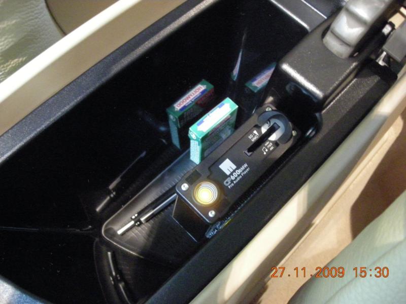

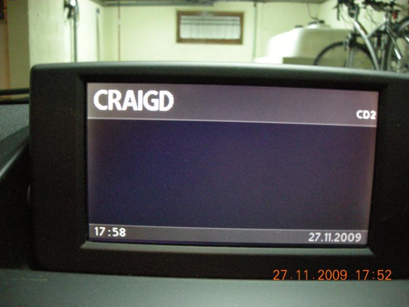

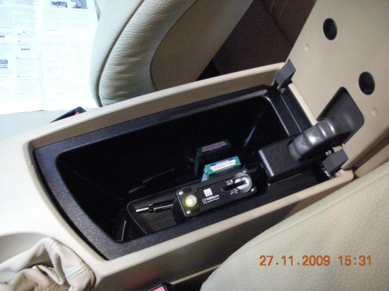

                              Also, das Gerät wurde eingebaut und es funktioniert einwandfrei! Der Klang ist auch unverändert, verglichen mit dem CD-Wechsler.
                              Es ist wirklich so einfach: CD Wechsler ausbauen, Stecker auf dieses Gerät umstecken und voilà.
                              Die 8GB Karte wird schon mit den 6 Hauptordner geliefert, dadrin kannst du unzähliche Unterorder (1 pro CD) erstellen.
                              Bedienung voraus/zurück zwischen einzelne Lieder, wie gehabt via Lenkrad.
                              Von einem Unterordner bis zum nächsten, via betätigung des CD Knofpes.
                              zB Auf CD1 hast du 10 Unterordner, dann drückst du so oft den CD1 Knopf, bist du auf den Unterordner bist, den du haben möchtest.
                              Der Namen des Unterordner wird dann kurz eingeblendet, danach aber hast du nur noch den Track-Nummer.
                              Ich kann es wirklich nur empfehlen.
                              Anbei Welche Fotos.
