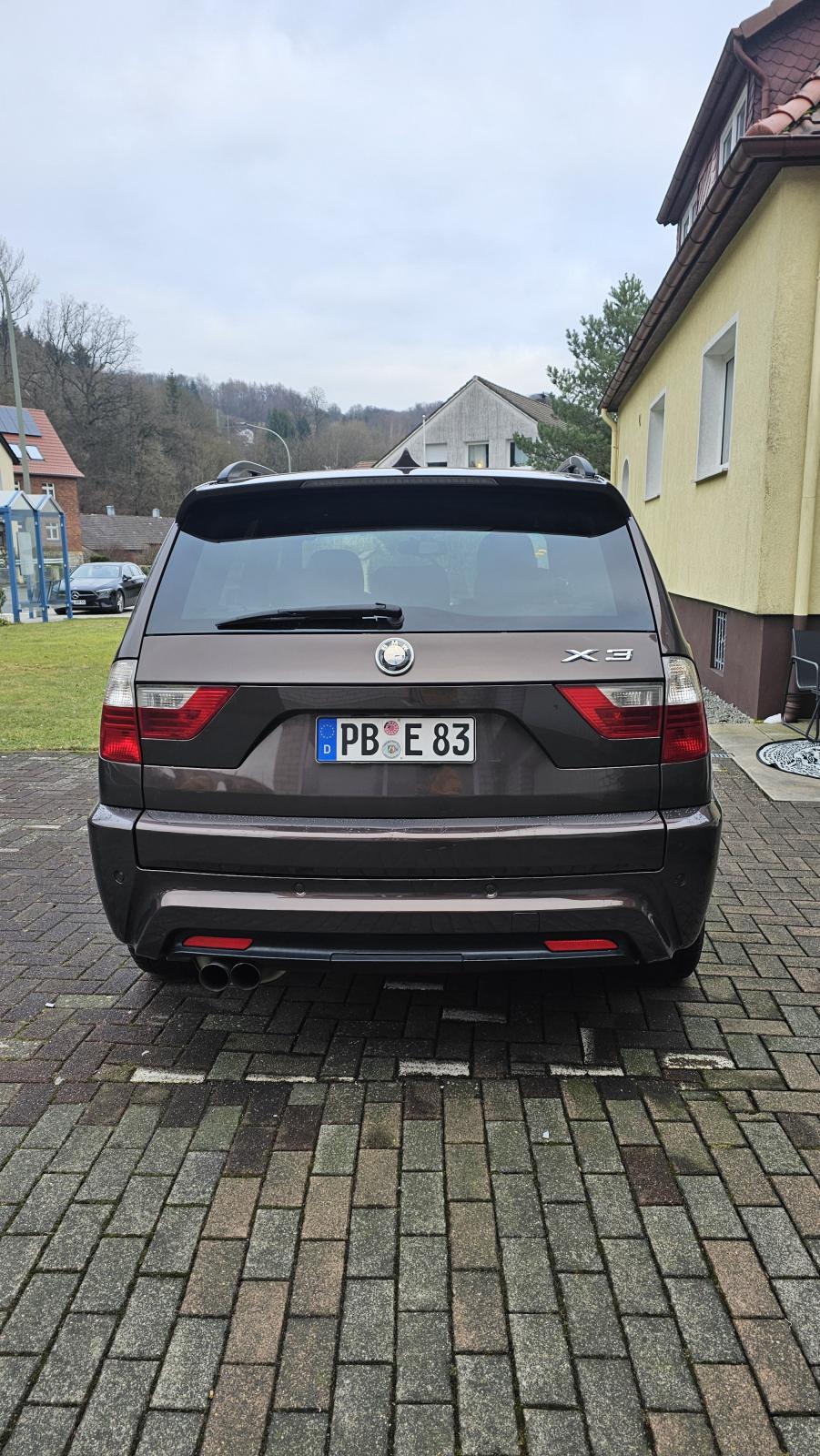

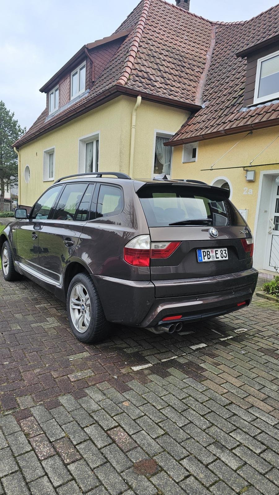

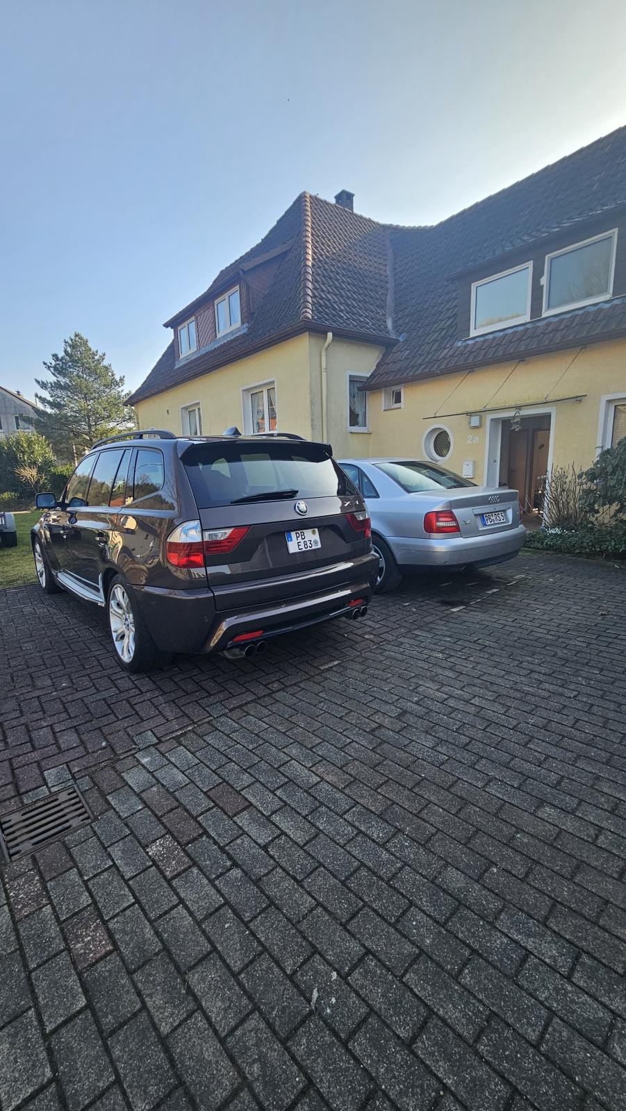

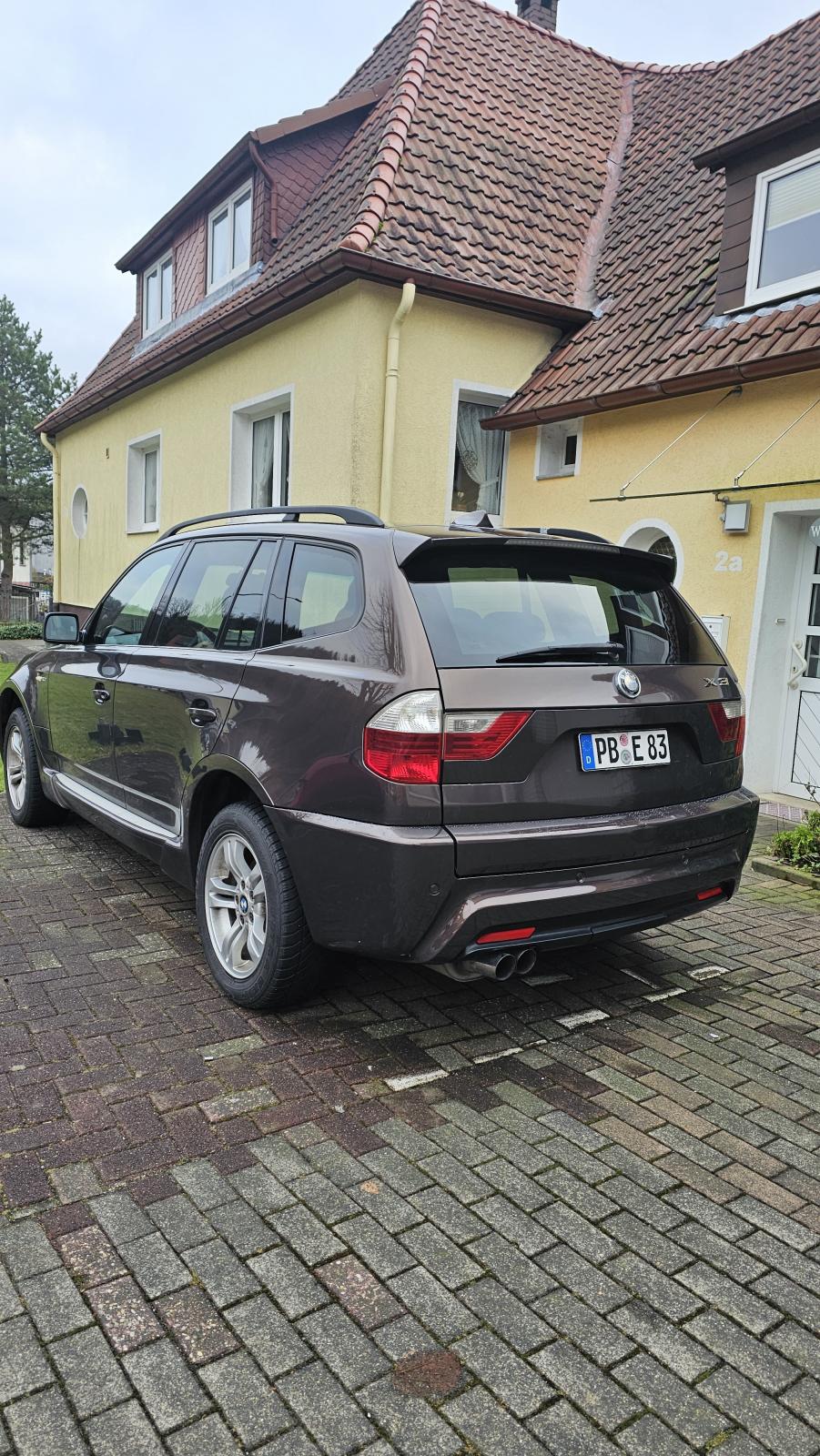

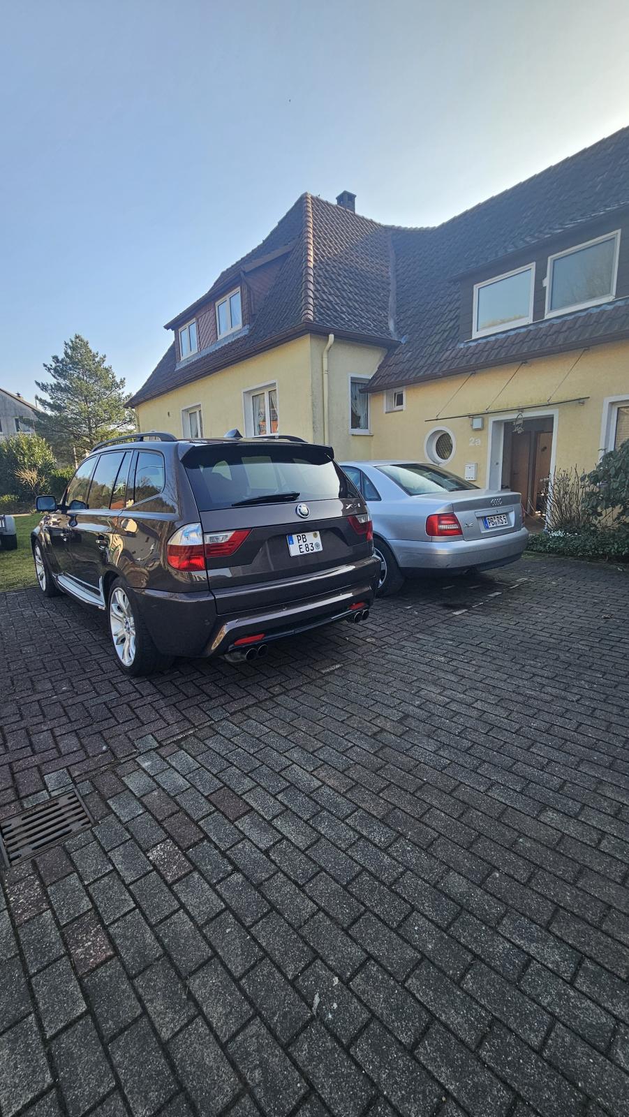

          So Heckstoßstange ist endlich dran. Habe erstmal die Rohre rechts demontiert. Finde sieht sehr stimmig aus mit dem Heck. Endschalldämpfer muss noch etwas gerichtet werden. Denke, dass ich am Endschalldämpfer den Abzweig zuschweißen werde. Ansonsten hab ich noch ein gebrauchtes Lowtec Gewindefahrwerk ergattert. Denke einige werden hier dagegen sein, den X3 tiefer zu legen, aber ich finde den tiefer auf jeden Fall sehr schick. Allerdings kommt das Fahrwerk mit den Sommerreifen zusammen rein.

            Cooles Kennzeichen - ist mir noch gar nicht aufgefallen...

              Sieht auf jeden Fall besser aus als früher.
              War eine gute Entscheidung.
              Und kurze Kennzeichen sind immer geil. Aber mit der Buchstabenkombi ebenfalls TOP!
              Was für ein LowTec-FW hast Du noch liegen? Gibt ja verschiedene Varianten. Wieviel tiefer kommt er damit?

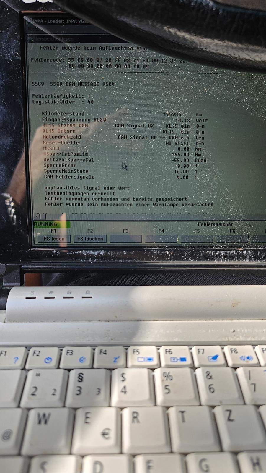

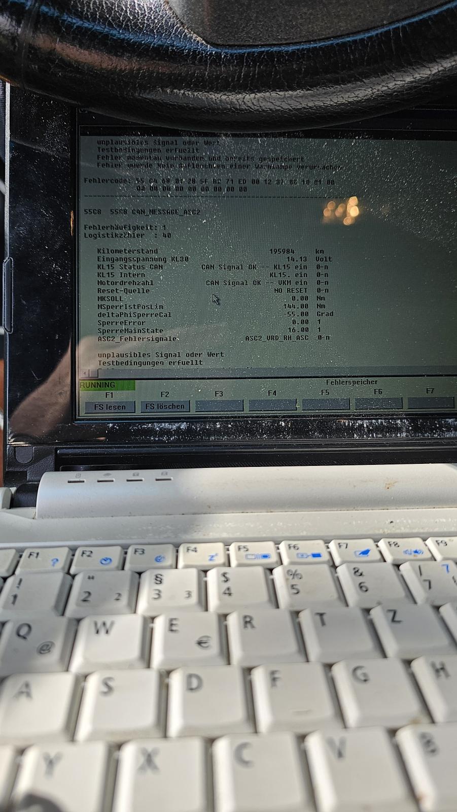

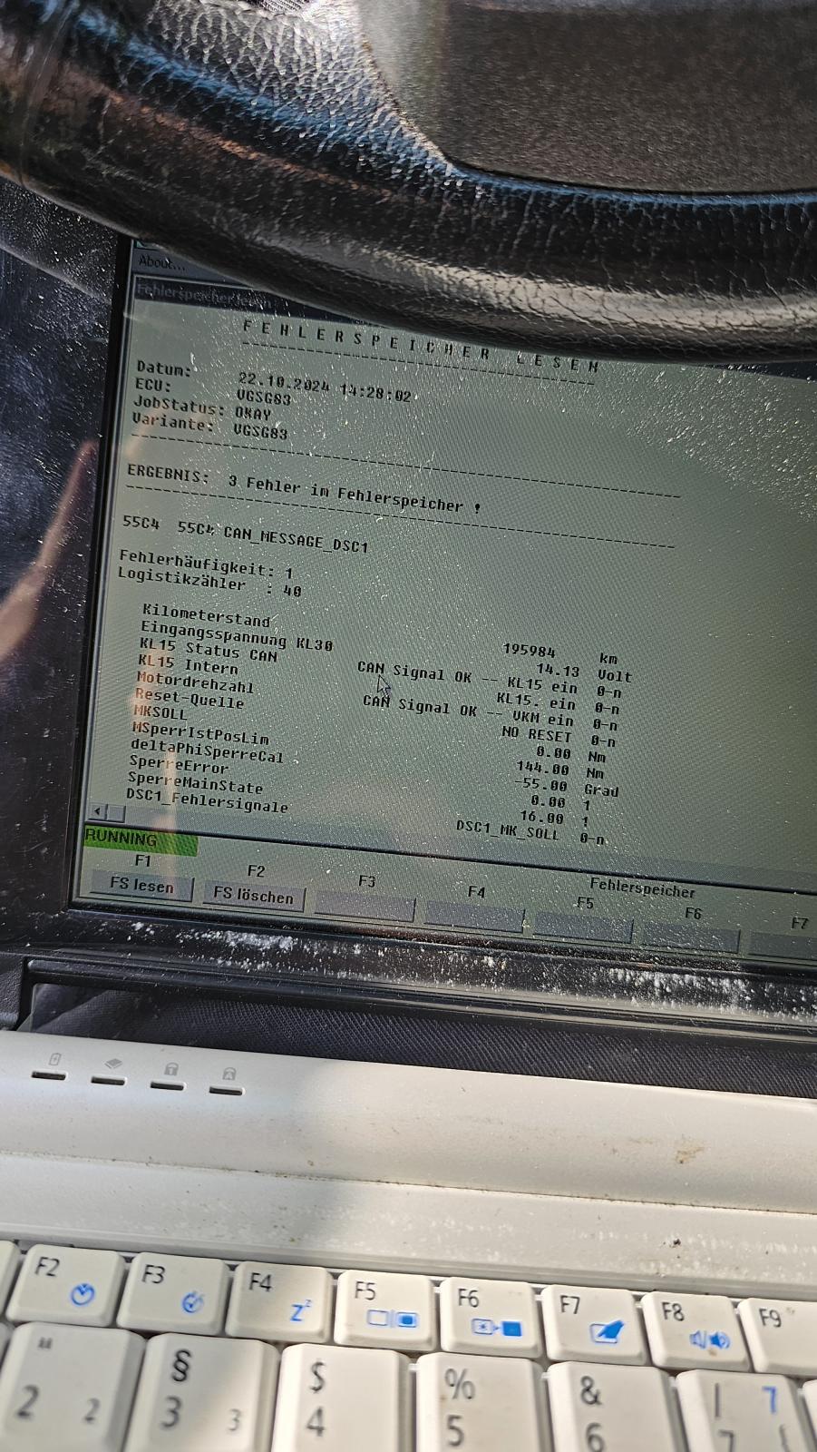

                Jetzt hab ich das Problem, dass mir 4 Lämpchen im Kombiinstrument angegangen sind. Laut Fehlerspeicher liegt das Problem am Verteilergetriebe. Falls jemand das Problem schon mal hatte, kann mir gerne Tipps geben.

                  Hi, bist du noch an deinem X3 am Werken?
                  Ich hatte übrigens ebenfalls das Thema mit Wasser im Fußraum. Beim ersten Mal waren die Abflüsse des Panoramadaches verstopft, jedoch beim zweiten Mal war es eine ganz üble Sache.
                  Die Zuleitung vom Wischwasser für die Heckscheibe, sowie zwei Steckverbindungen laufen entlang der Mittelkonsole. Eine davon hatte sich gelöst und der ganze Siff vom Wischwassebehälter sammelte sich im Fußraum.
                  Dass war wohl das Ärgerlichste, was ich mit diesem Fahrzeug erlebt hatte.
                  Es war ultraviel Arbeit, das Ganze zuerst mit dem Nasssauger und im Nachgang mit Tüchern sowie zum Abschluss mit Heizlüftern ansatzweise vernünftig trocken zu bekommen.
                  Die Dämmung im Fußraum kann Unmengen an Wasser aufnehmen und ist überhaupt nicht bereitwillig dieses wieder freizugeben.
                  Was das VTG anbelangt, waren es bisher immer die Kunststoffritzel im Stellmotor des VTG, welche zu Fehlermeldungen geführt hatten.
                  Sobald diese getauscht sind, die Werte des Stellmotors mit der Software auf 0 gesetzt und der Motor neu kalibriert wurde, läuft das VTG in der Regel wieder tadellos.
                  Was das VTG trotz BMW zugelassener Mischbereifung mit dem * nicht mag, sind und bleibt die Tatsache der Mischbereifung. Diese ist auch nicht schön oder gutzureden.
                  Bei mir gab es in dieser Kombi grundsätzlich immer Probleme. Ich habe bei mir jetzt per Einzelgutachten 19“ Michelin CrossClimate 2 Ganzjahresreifen gleicher Größe, vorne auf den etwas schmaleren und hinten auf den etwas geringfügig breiteren BMW original Felgen aufgezogen und diese Kombi läuft nun seit einiger Zeit, weil ich keine Lust hatte, ständig bei Wintereinbruch die Reifen zu tauschen.
                  Auch massive Probleme mit verstopftem DPF.
                  Beim ersten Mal war es ein defektes Thermostat, welches kaum etwas kostet, mir jedoch einen vollen DPF verursachte und den kleinen meiner beiden Turbolader jubelte. Kostenpunkt Instandsetzung teils in Eigenleistung um die 1400€ für nix, nur wegen eines defekten Thermostates, welches verhinderte, dass die Kühlmittelflüssigkeit 55 Grad Celsius überstieg obwohl über 70 Grad Celsius notwendig sind, damit eine Regeneration überhaupt eingeleitet wird.
                  Wegen Funktionsausfällen der Glühkerzen kam es ebenfalls zur Verstopfung des DPFs in mehreren Fällen, da hier ebenfalls eine Freigabe der Regeneration vom System blockiert wurde.
                  nach Austausch der defekten Glühkerzen, läuft bis zum heutigen Tag dieser Prozess reibungslos.

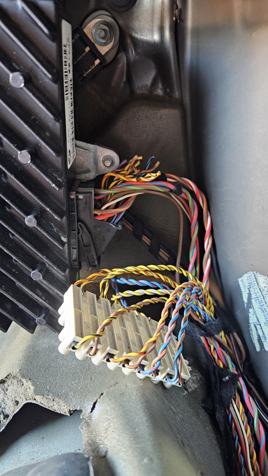

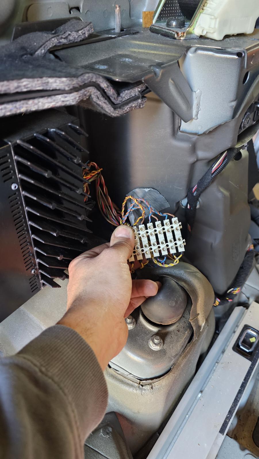

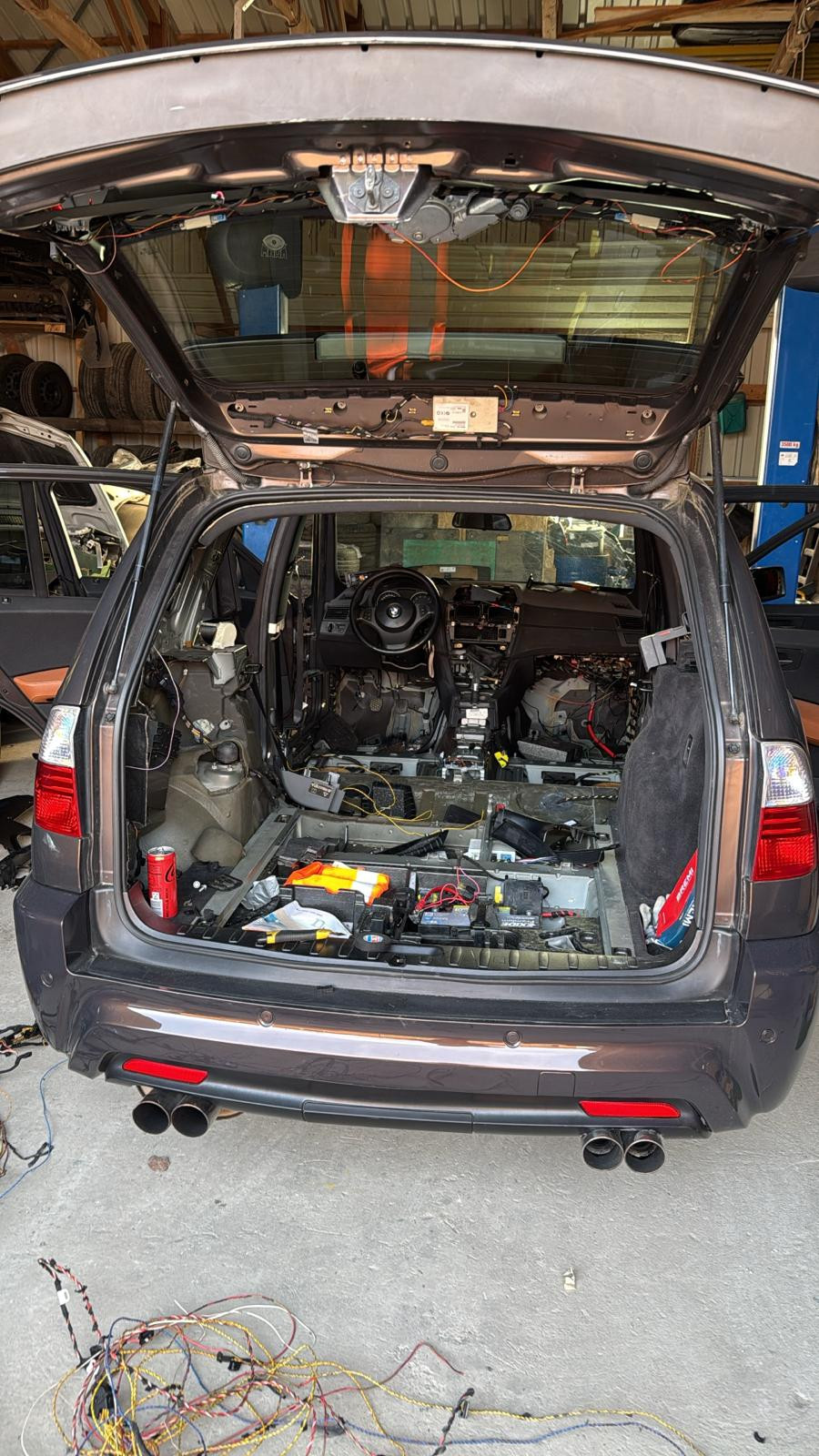

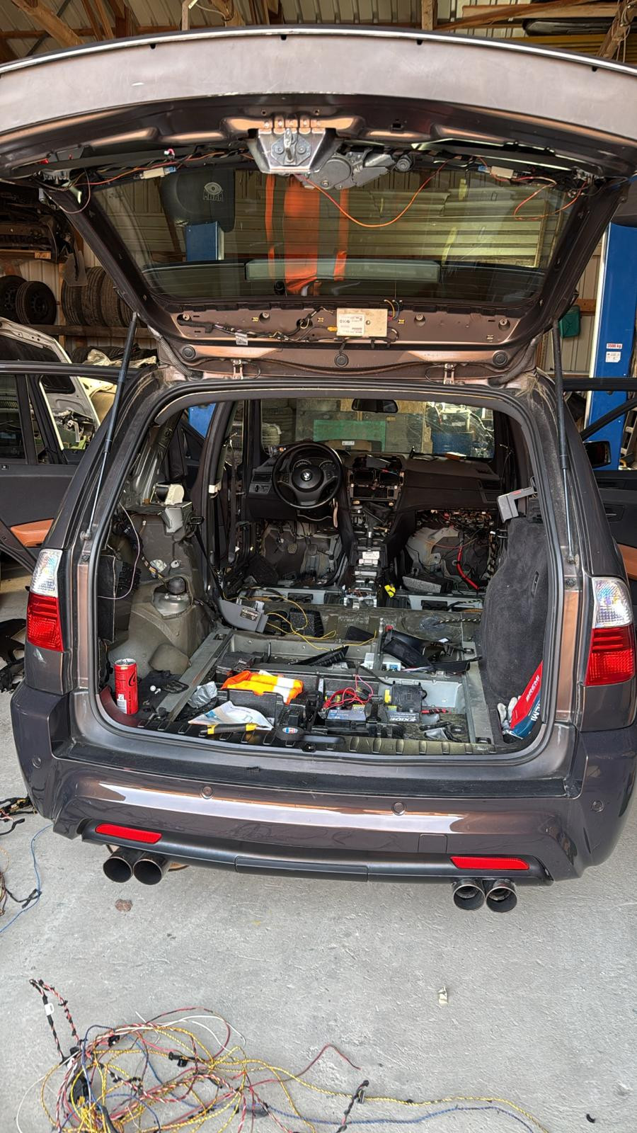

                        Warum man die Wischwasserleitung für hinten an der Mittelkonsole langlegt, ist mir bis heute ein Rätsel 🤣 Da die Heckscheibe eh abgedunkelt ist und ich auch kein Fan von Heckscheibe wischen bin, werde ich die Leitung totlegen. Kein Bock irgendwann das ganze Wasser wieder im Innenraum zu haben.
                        Ansonsten hat der dicke endlich TÜV und ist angemeldet. Macht echt Spaß damit zu fahren.
                        Gestern war ich damit beschäftigt den Pfusch vom Vorbesitzer zu beseitigen. Ich weiß nicht warum man auf die Idee kommt, den Kabelbaum am Verstärker zu zerschneiden und dann Lüsterklemmen dazwischen zu klemmen. Die Subwoofer waren stillgelegt und der Ton war grausam. Ich habe nen originalen Kabelbaum besorgt für Navi mit CID und den gestern eingebaut. Jetzt hab ich original Navi (wird aber gegen ein Android Radio weichen) und wieder einigermaßen vernünftigen Klang im Innenraum.

                          Boah ey !!!!!!!!!!!!!!! So einen Pfusch habe ich schon lange nicht gesehen Deine "Baustelle" ist schon bemerkenswert Baust Du den Scheibenwischer hinten auch ab? Bei uns in Ö muss alles was da ist auch funktionieren bei der HU d.h. eine Wischwaschanlage ohne Wasser wäre ein Mangel...

                            *** unnötiges Vollzitat entfernt ****
                            Hör mir auf ey. Reinste Katastrophe, aber jetzt ist er zum Glück wieder zusammen gebaut und Radio läuft auch wie das soll.
                            Ich besorge mir da nen Stück Schlauch den ich mit eine Schraube zu drehe und stecke den auf die Pumpe. Wenn TÜV ansteht und der das bemängelt, baue ich es wieder zurück.

                              Vielleicht hätte der Vorbesitzer irgendein seltsames HiFi Projekt am laufen...wäre die einzige Erklärung zum Lüsterklemmen Fiasko...
