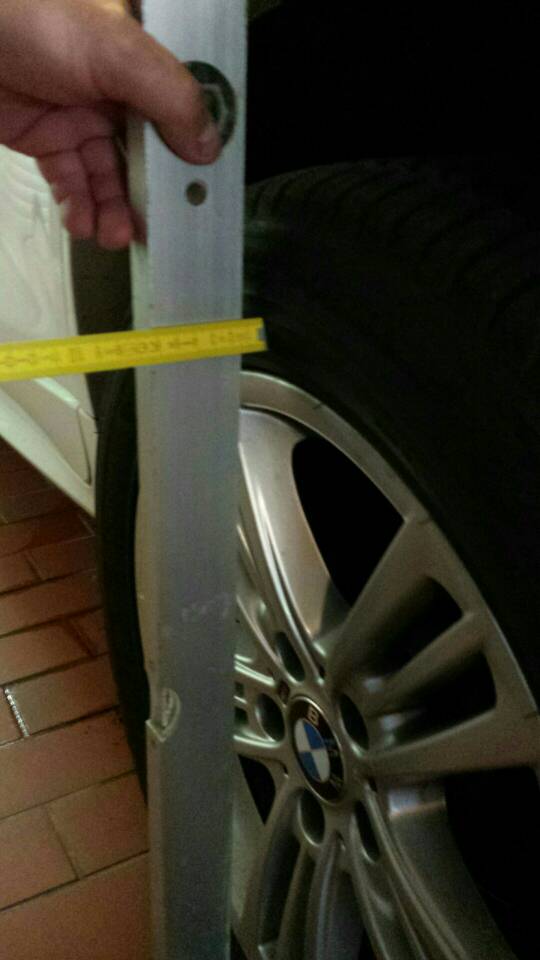

      Hast du schon mal mit Wasserwaage den Freistand gemessen oder immer nur gerechnet.
      Gruß Holm
      • AW: Fotos von euren X3 mit Spurplatten
        Holm Meinst du mit Freistand den Abstand vom Gummi zum Radlauf (Abdeckung).
          Eigentlich schon,Wasserwaage aussen am Radlauf im Lot anhalten und dann den Abstand zum Gummi messen,immer auf beiden Seiten messen.
          Gruß Holm

              ich habe nochmal gemessen 37mm habe ich bis zur Aussenkante da müsste alles passen
                    Auf beiden Seiten? dann geht doch 30 mm,ich hatte 35 mm hinten.
                    Vorne 25 und 27mm,da sind dann 20mm draus geworden.
                    Gruß Holm

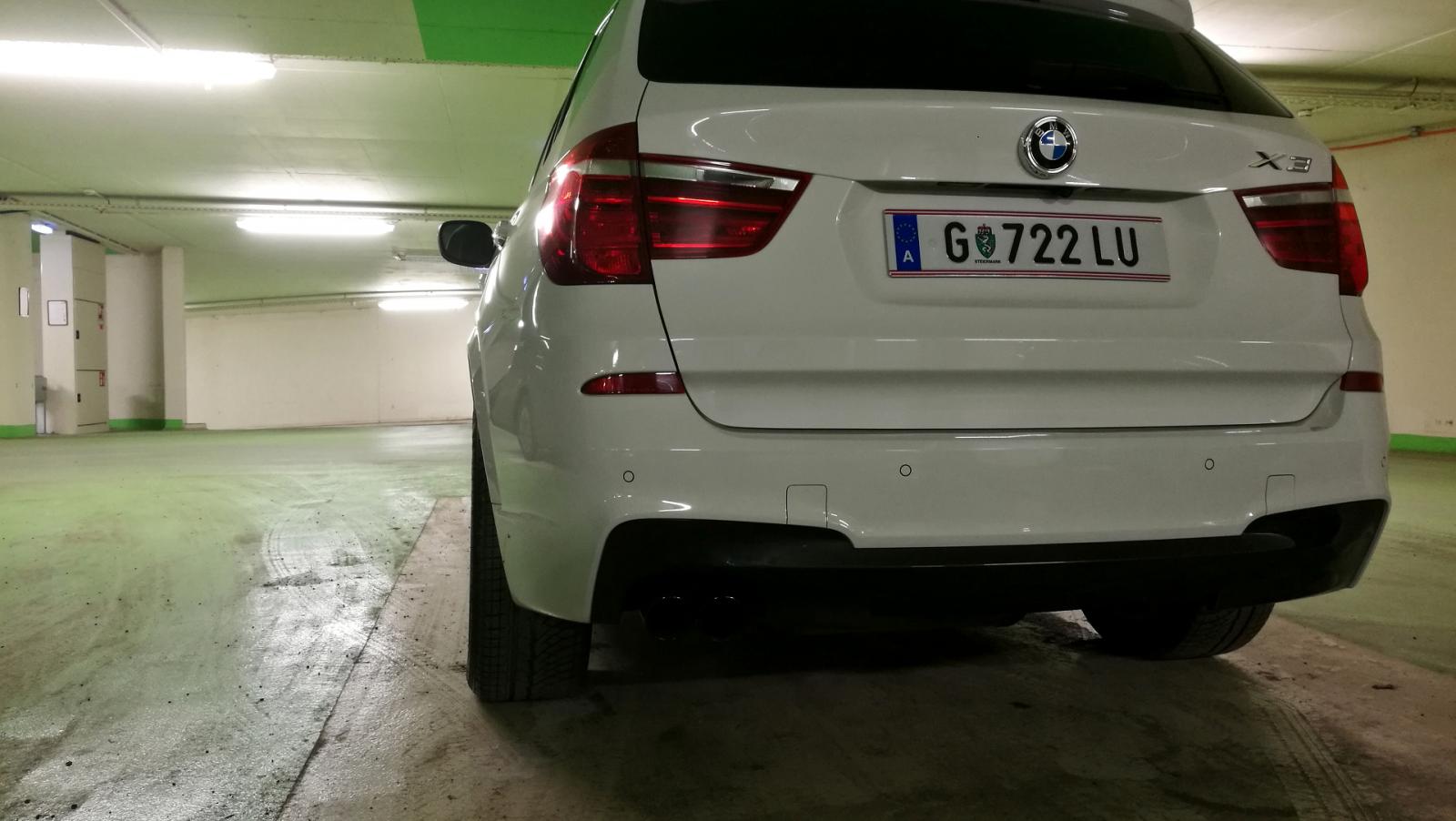

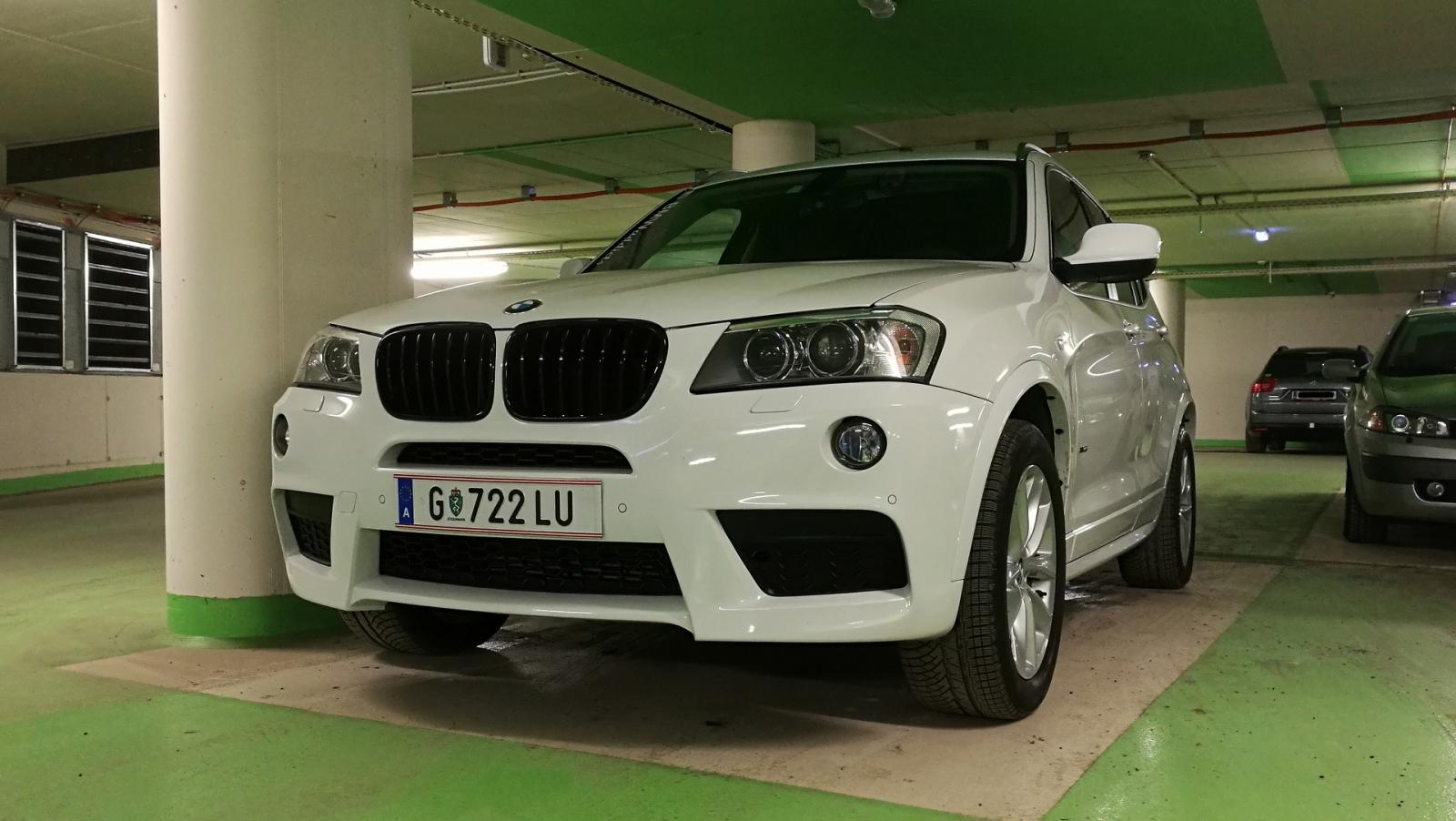

                              Hab's heute noch geschafft vor dem bald anstehenden Wechsel auf Sommerreifen, die Winterschuhe mit Spurplatten zu fotografieren:
                              Vorne: BMW Y 307 8Jx18 ET 43 Spurverbreiterung 15mm pro Seite von Eibach (30mm Achse)
                              Hinten: BMW Y 307 8Jx18 ET 43 Spurverbreiterung 20mm pro Seite von Eibach (40mm Achse)
                              Die Sommerreifen werden rein rechnerisch nochmal genau um 10mm weiter herauskommen.
                              Ich denke, auch wenn der Reifen selbst nicht unbedingt dick aufträgt, kann es sich sehen lassen
                                Sieht wirklich stimmig aus. Gefällt mir gut. Schmaler als 245er Reifen sieht dann aber wahrscheinlich zu mickrig aus.
