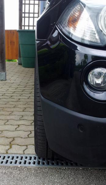

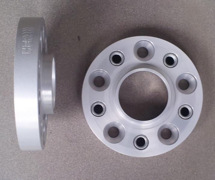

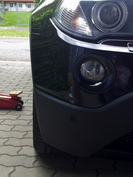

    hallo,
    hab nun bei meinem platten von h&r verbaut, je rad 25mm, felgen bzw reifen sind 245/45r18.
    sie schließen exakt ab, nichts steht vor.
    nur beim ersten fahren habe ich im stärkeren lenkeinschlag ein klacken oder schleifen gehört.
    beim geradeausfahren nichts. ich hab die platten extra angeschraubt.
    ist das normal am anfang? muss diese Woche sowieso zum freundlichen wegen Plakette, der soll sich das nochmal ansehen.

    • AW: Fotos von euren X3 mit Spurplatten
      Schleifen darf da nix! Dann passt was nicht. Aber eigentlich ist doch genügend Platz in den Radhäusern.
        klingt eher wie klackern, aber eben nur wenn ich stärker einlenke. ist mir vorher nicht aufgefallen.
        wie wenn du nen stein im reifen hast und fährst. so ähnlich. nur ist da kein Steinchen.
        muss mal ne probefahrt machen und immer gucken und notfalls den freundlichen abwarten.
        platz wär wirklich genug. hab vorher extra alles gesäubert und keramikspray genommen...

            Fehler gefunden! Die original Bmw-Schrauben sind zu lang. Sie stehen an und das hab ich erst bei der Demontage bemerkt. Sah nach Montage eigentlich einwandfrei aus. Kein Spiel. Nichts.
            Aber beim genauen hinhören merkte man das Iwo ein Spiel ist. Muss ich mir extra kürzere kaufen, obwohl es von HuR heißt man kann die Originalen auf die Platte dann schrauben...
            3x Reifen schrauben. Was hätte ich heut sonst gemacht...
              Mit den mitgelieferten Schrauben befestigt man die Platten und die Originalschrauben nimmt man für die Felgen... so kenn ich das.
                Von dem bin ich auch ausgegangen. Steht ja so bei hur dabei. Hab mir grad nochmals alles angesehen u eine platte auf die felge geschraubt. Es sind 1-2mm zu viel...
                Kann man die einfach absägen oder so? Extra neue kürzer kaufen is nich so toll...

                    Was für Felgen fährst Du? 245er gehören ja meines Wissens nicht auf Orginalfelgen und die Orginalbolzen mit Orginalfelge passt zu den H&R-Platten. Hab es ja gerade selber montiert. Ich würde mir auch die passenden Bolzen für die Felge besorgen. Einer dürfte so um die 2 bis 3 Euronen kosten.
                      Jetzt muss ich nochmal nachfragen, wo sind "1-2 mm zu viel". Wieviele Umdrehungen gehen die Schrauben rein?

                          So, nun der Endbericht:
                          Die original BMW-Bolzen hätten auf die Originalalu gepasst, wären jedoch bei der Platte plan gewesen, was mir aber auch zu unsicher war (ev Verwindungen beim Fahren odgl)
                          Bei den Sommeralu Fremdfirma sind die Bolzen 1 mm aus der Platte gestanden. Das habe ich leider erst bei der Demontage bemerkt (hätte ich besser vor Montage schauen sollen).
                          Die Bolzen haben einen entsprechenden Abdruck bei der Achse bzw der Abdeckung hinterlassen. Darum auch die komischen Geräusche.
                          Die Bolzen, welche bei den Sommeralu dabei waren, waren gleich lang wie die Originalen.
                          Bin nun mit einem Bolzen zu A.T.U. gefahren, und nach 5 min kam der Verkäufer mit den richtigen Bolzen, nur 5 mm kürzer. Der Spaß hat mich Eur 50,- gekostet, Stück 2,50.
                          Zuhause montiert, Probe gefahren, und bis jetzt passt alles.
                          Mich hat nur gestört, dass sogar bei alles Original nicht unbedingt optimal war. Die Bolzen sollten meiner Meinung besser 1-2 mm innerhalb der Platte sein und nicht plan.
                          Hoffe, es bleibt so. Schön aussehen tut es ja und wenn es dem Fahrverhalten hilft ist es noch besser.
