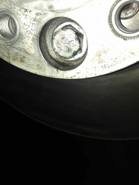

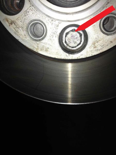

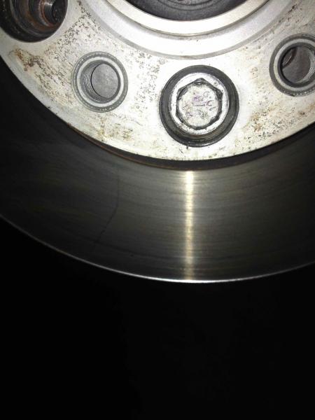

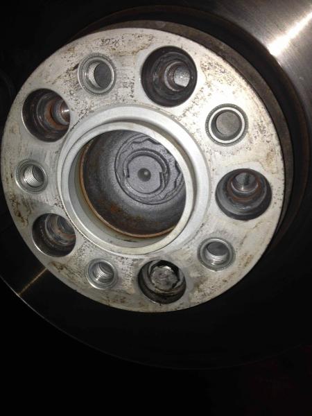

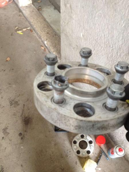

                Ich wollte heute die neuen 40mm Spurplatten montieren.
                Soweit, so gut. Also die erst 3 Monate montierten (120NM) und mit Kupferpaste eingesetzten 50er Spurplatten runter.
                Rechts ging es so lala, die Schrauben ergaben sich allerdings irgendwann.
                Auf der Fahrerseite ist gegen eine Schraube aber bisher kein Kraut gewachsen.
                Probiert wurde:
                - Rostlöser
                - WD40
                - erwärmen
                - sanfte Schläge
                - Ratsche mit Verlängerung
                - Schlagschrauber in der Werkstatt mit richtig Schub
                Ergebnis bisher:
                - eine Nuss gebrochen
                - Schraubenkopf schon ziemlich rund
                - Schraube noch immer bombenfest
                Hat jemand noch eine gute Idee für mich?
                Ich bin kurz vorm verzweifeln.
                Anbei Fotos vom Übeltäter.
                Spontan würde mir einfallen, die Spurplatte mit der Flex zu bearbeiten.
                Eigentlich aber zu schade um die Platte.

                  Ich würde auf jeden Fall die Schrauben daneben wieder reinschrauben, um "Die eine" zu entlasten. Dann würde ich mit einen Hammer und Meisel versuchen die Schraube in Drehrichtung auf zu treiben.
                    #129
                    Die Schrauben links und rechts daneben hatte ich auch eingeshraubt. Es ist echt ein Kreuz. Meinst du wirklich, dass man soviel Kraft auf den Kopf bekommt, um sie zu lösen? Was hälst du von einem Linksausdreher?
                      #130
                      AW: Hallo aus dem Ruhrgebiet
                      Also ich habe schon viele Schrauben so gelöst. Der Vorteil ist das du gleichzeitig Kraft in Richtung Radnabe(zum entlasten) und nach links zum öffnen ausübst.
                      Abreißschrauben von Lenksäulen haben wir schon immer so aufgemacht.
                      Linksausdreher kenne ich nur in der Form, wo ein loch in die Schraube gebohrt werden muss. Und das wird sicher kein Spaß bei Radschrauben.
                        #131
                        Ok. Wir schauen mal, was so klappt. Da der Kopf aber leicht versenkt ist, könnte es recht schwer werden. Die war wirklich so fest, dass selbst der lange Drehmomentschluessel nicht genügend Kraft bot. Mittlerweile ist mir die Erhaltung der Distanzscheibe gar nicht mehr wichtig, obwohl ich die eigentlich noch verkaufen wollte. Könnte kotzen.
                          #132

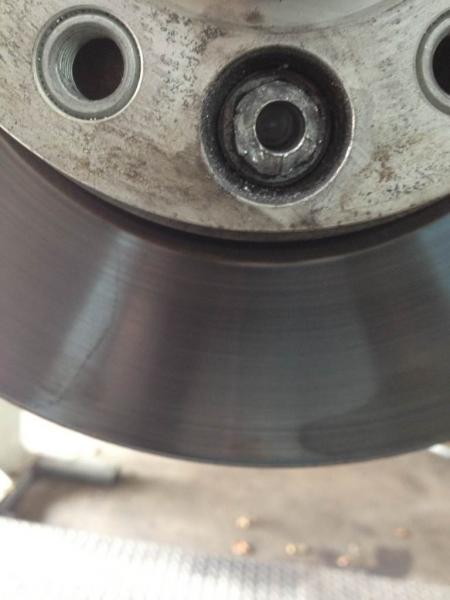

                          Mit viel Geduld, etwas Glück und mehreren Bohrern haben wir die Schraube ausgebohrt bekommen. Ganz ohne Fremdschaden! Ich bin happy wie sonst nicht was. Als wir die Bohrung gesetzt hatten, konnten wir die Schraube mit dem Meißel herausdrehen. Nach einer 1/8 Umdrehung ging es schon per Hand. Eigenartig!
                          Die neuen Platten sind drauf, fuer Fotos reichte der Akku leider nicht mehr. Die sende ich die Tage in jedem Fall nach. Meinen Geschmack trifft die 40/50 Kombi nun viel eher. Jetzt muss ich mir nur noch überlegen, wie ich die silbernen Radschrauben vorn schwarz bekomme.
