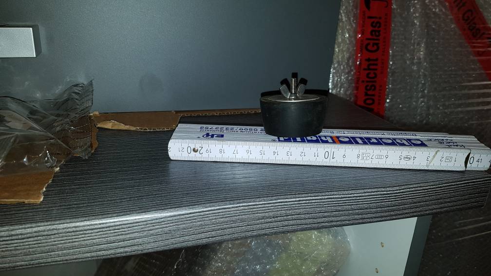

      AW: Stinkwut auf ADRIA
      Wenn alle Stränge reißen und du einen Propfen brauchst um den Tank von innen zu verschließen ,könntest du evtl. so einen aus Poolbereich nehmen .Mindestlochgröße unten 40mm und oben 50mm und zum zusammendrehen
Größe: 79,9 KB
      Gesendet von meinem SM-G935F mit Tapatalk
      Gruß Holm
        #33
        Geile Ideen hier. Ich würde es im Zweifel auch provisorisch mit einem Stopfen verschließen.

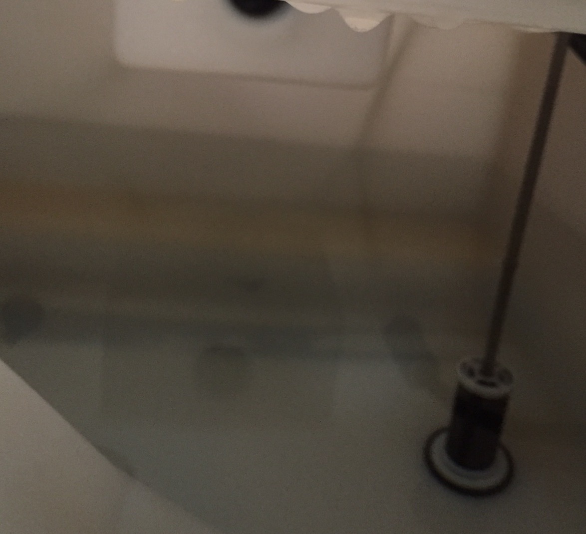

          Echt gute Ideen hier,
          aaaber, liebe Freunde schöner Autos und rollender Ferienwohnungen, es hat sich was getan.
          Wir wollen die Sachlage dann doch noch einmal kurz zusammenfassen:
          Bei unserer Silvester-Reise nach Salzburg ließ unser ADRIA-Wohnmobil plötzlich alles Frischwasser fallen. Keine Chance, wieder etwas aufzufüllen, es lief laut plätschernd sofort wieder auf die Camping-Wiese. Ich spielte fast eine Stunde lang am Ablassventil herum, rüttelte und streichelte es, checkte es von unten und von oben - keine Chance. Wir machten uns dann auch einenTag später auf die Heimfahrt. Wintercamping ohne warmes Wasser - das geht gar nicht.
          Erst gestern bekam ich einen Termin beim Womo-Händler in Offenburg, die sich die Sache mal anschauen wollten. Taten sie auch, das Ergebnis war eindeutig: Ablassventil kaputt, ein neues muss eingebaut werden. Reine Materialkosten etwa 120 Euro (ohne MwSt.) , dazu die Arbeitskosten für Tank ein- und ausbauen, neues Ventil einbauen, alles in allem geschätzte 300 Euro.
          Doch dann das große ABER:
          Das Teil ist von ADRIA Deutschland frühestens in vier bis 6 Wochen beizukriegen. Alle meine Einwände, dass meine Fähre Mitte März ab Genua nach Palermo gebucht und bezahlt sei und dass man so ein Teil, das schon nach 3 Jahren den Geist aufgibt, in einer guten Service-Werkstatt doch auf Lager halten könnte (wenn man schon weiß, dass ADRIA immer Wochen bis zur Lieferung braucht) fruchteten nichts.
          So weit, so schlecht.
          Als mein Sohn Daniel dann gestern Abend vom Job zurückkam, ließ er es sich nicht nehmen, die Sache sofort mal in Augenschein zu nehmen. Er holte sein gutes Werkzeug heraus, und schneller als ich schauen konnte, hatte er den Tank ausgebaut (Fotos weiter oben), nahm ihn in Augenschein.
          Sekunden später hielt er mir den im Tank befindlichen Ansaugschlauch für die Wasserpumpe unter die Nase. Dieser war (damit er sich innerhalb des Tanks auch immer ganz unten am Boden befindet ) an einem STOPFEN befestigt. Und dieser LOSE Stopfen (warum auch immer lose) gehört in ein Z W E I T E S Ablass-Loch im Tankboden. Genau dort plätscherte das Wasser immer durch. Wir waren beide sprachlos!!!
          Was die Werkstattleute eines offiziellen ADRIA-Händlers, die seit JAHREN mit dieser Marke zu tun haben, bei ihrer Fehlersuche nicht feststellten, hat Daniel - er hat in technischen Dingen zugegebenermaßen keine schlechte Spürnase- in gut zehn Minuten festgestellt.
          Jetzt muss man den "Fachleuten" zugestehen, dass man diesen zweiten Propfen durch die obere Tanköffnung nicht sieht. Aber wenn man "weiß", das es sie gibt (und das erwarte ich von erfahrenen ADRIA - Technikern) dann fass ich doch da mal kurz mit der Hand rein, bevor ich für den Kunden ein neues, falsches und dazu nicht mal lieferbares Ersatzteil bestelle.

          Der Beweis:
          Das Ding ist wieder dicht...
Größe: 198,4 KB
Größe: 168,0 KB
