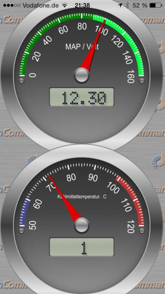

                    habe mir eine Anzeige gebastelt.
                    MAP wert und Volt
                    Kühlmitteltemperatur und Leistung
                    sollte dann was erkennen, falls der Dicke bei nur 75 Grad überhaupt was regeneriert

                      So, heute konnte ich eine erfolgreiche Regeneration verfolgen.
                      hallo Frank, kannst du mir mal die genauen Bezeichnungen für deine Anzeigen mitteilen? Ich finde die Werte für Drosselklappe und Kat-Temp nicht.
                      Wie ist der normale Wert für MAP? Wie erkenne ich an diesem Wert die REG?
                      Grüße aus HH
                      Wolle

                        Kat-Temp. zeigt der E83 nicht an, Drosselklappe weiß ich nicht. Mein Angebot steht. Komm vorbei und wir probieren aus was geht.

                          DashCommander Vollversion habe ich auch. Die Bluetoothverbindung klappt auch einwandfrei (wenn auch meine Parrot ständig damit durcheinander kommt).Es gibt nur so viele kryptische PID's, da weiß ich nicht, was ich auswählen soll. Den MAP-Wert kann ich auslesen - aber wie erkenne ich eine Regeneration? Im normalen Stadtverkehr geht der Wert derzeit bis auf max. 160-180. Im Stand steht er bei 100. Temperatur liegt nach warmfahren durchweg bei 80-85° - jedenfalls bisher nie über 90°. Drosselklappe habe ich noch nicht gefunden. Ich habe Zweifel, dass sie überhaupt angezeigt wird.

                              mein e83 zeigt auch keine Drosselklappenstellung und Kattemperatur an. Aber der MAP wert reicht vollkommen.
                              Wie hier schon oft beschrieben liegt er im Stand bei ca 100 und beim Regenerieren deutlich drunter. Also einfach mal beobachten, das kann man nicht verpassen. Ach ja meine Kühlwassertemperatur geht dann ebenfalls 3 bis 4 Grad höher als normal.
                              Also zusammengefasst einfach mal ein paar hundert Kilometer Geduld.
