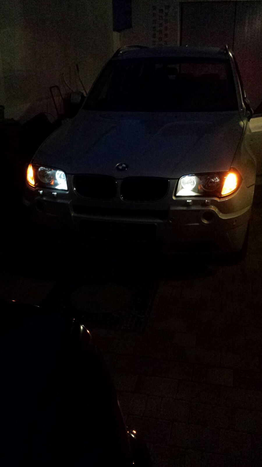

          Hallo😊 Meiner ist von Anfang 2004 was bedeutet eigentlich Lci?
          Bei mir leuchten jetzt die Blinker....ich Versuch mal ein pic zu laden 😉

                    • Faucher

                      #40
                      AW: Carly für BMW
Größe: 91,1 KB

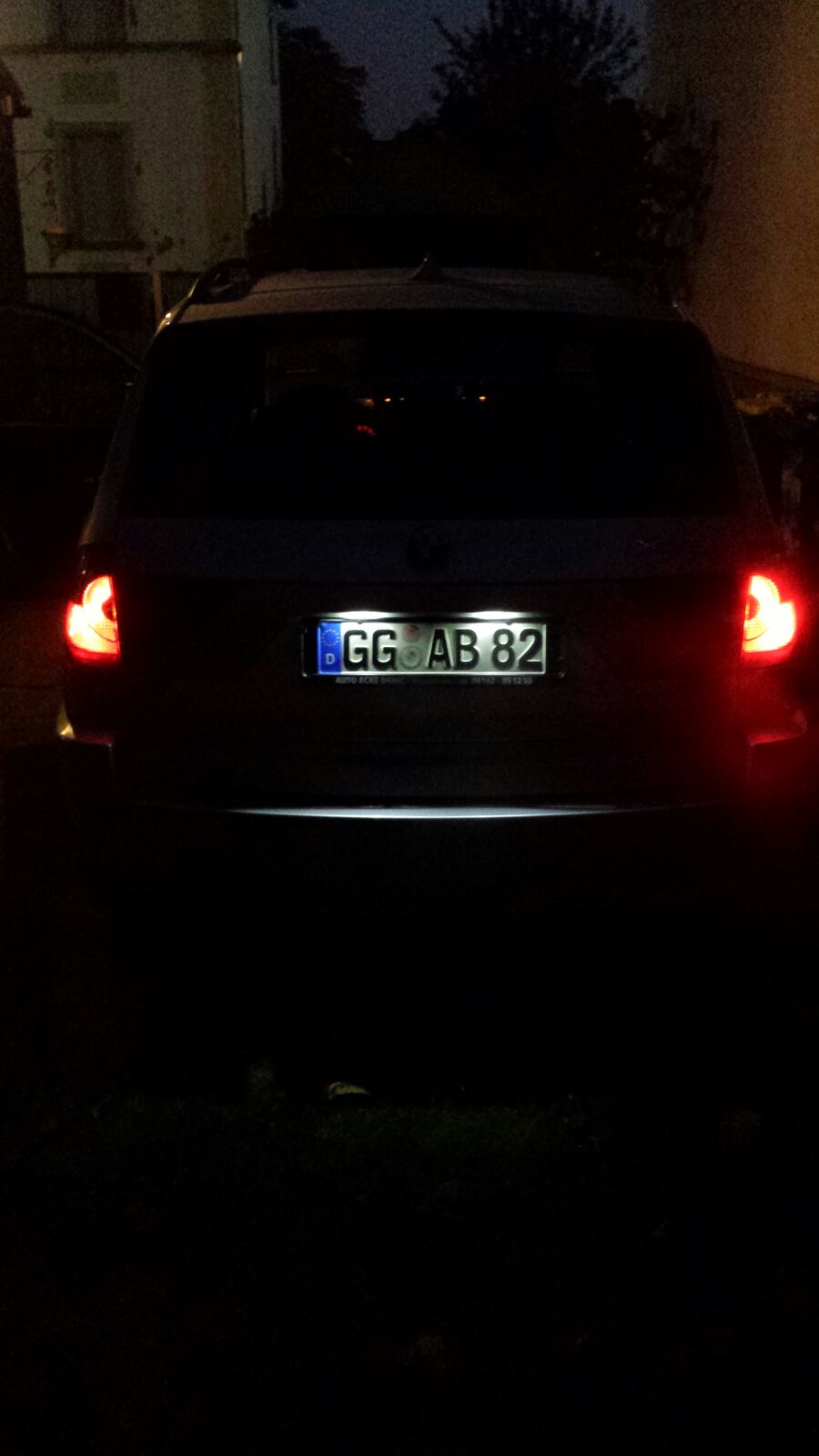

                      • Faucher
                        • 28.10.2015
                        • 141
                        #41
                        AW: Carly für BMW
Größe: 106,4 KB
                        Bei mir gingen nur die Blinker als Tagfahrlicht...Fernlicht gedimmt wäre mir lieber gewesen. Nicht beirren lassen, Standlicht hatte ich eingeschaltet. Kennzeichenleuchte habe ich gegen Led getauscht.

                            Ich muss jetzt doch noch fragen was man denn auf dem Bild so sieht?
                            Also die Nummernschildbeleuchtung gefällt mir gut, aber mehr ist auch nicht anders als die Serie oder?[emoji15]
                            Also auf dem von hinten...
                            Das vorne schaut aber echt cool aus.
                            Findet man die kaltweißen Standlichtbirnen in der Bucht?
                            Und die Kennzeichenbeleuchtung, gibts dafür auch kaltweiße Birnen oder nur LEDs?[emoji849]

                                Die Standlichtbirnen gibt's in der Bucht, beim OnlineAllesverkaufShop und wohl auch bei einem gutsortierten Auto Bedarf Geschäft. Sind ganz normale W5W Lämpchen in "reinweiss" bzw. "Xenonoptik". Habe ich selber seit Jahren drinn...
                                Die hinteren kann man nur gegen LED tauschen ist aber nicht StVO-konform
