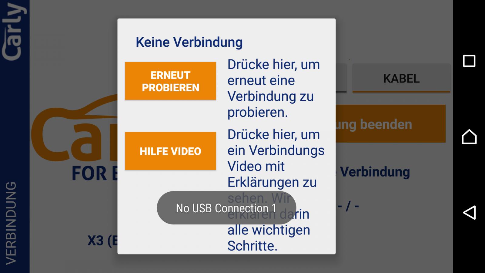

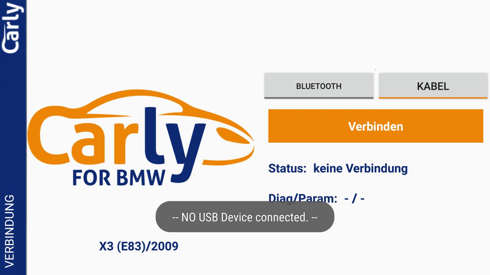

                                #195
                                AW: Carly für BMW
                                Ich grab das Ding hier mal wieder aus.
                                Frohe Weihnachten!
                                Meine Frau hat mir heute zu Weihnachten den Carly-Kabel-Adapter geschenkt. Wollte den Spaß natürlich direkt mal ausprobieren. Fehlanzeige.
                                Ich hab jetzt drei Smartphones und zwei OTG-Adapter durch. Die App bekommt keine Verbindung zum OBD2-Adapter. Ich bekomme immer die Meldung, es sei kein USB-Gerät angeschlossen.
                                Hab ich jetzt wirklich so ins Klo gegriffen, dass ich ein kaputtes Teil hier liegen habe oder mache ich was falsch?
Größe: 79,0 KB
Größe: 99,3 KB
