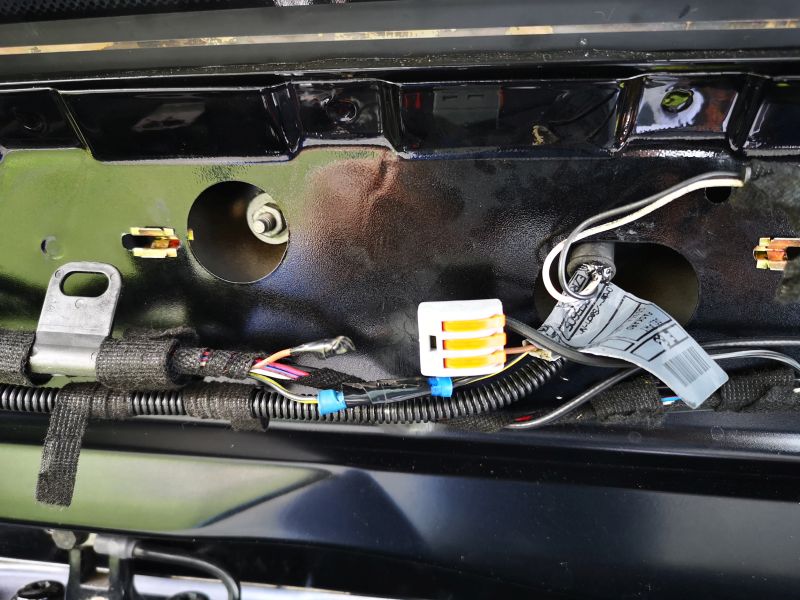

    Die Zusatzbremsleuchte hängt am gleichen Massepunkt wie das linke Bremslicht.
    Aber der Entstörfilter L400 hängt noch beim Zusatzbremslicht dazwischen (einmal vor ihr und einmal nach Ihr) ,vielleicht macht der Probleme?

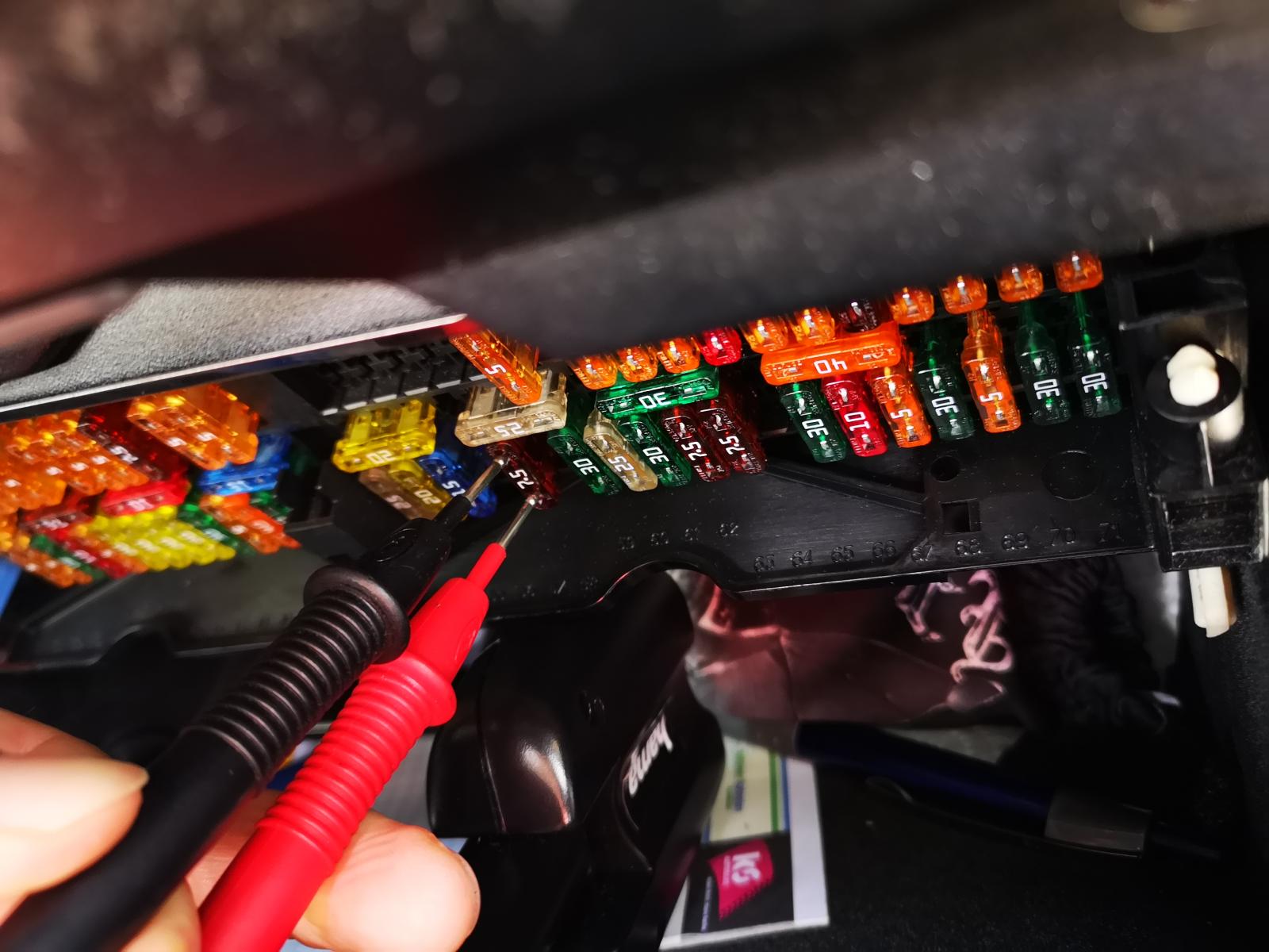

        Spricht das nicht für einen Kabelbruch im Heckkabelbaum? Kann ja "nur" die Masseleitung sein! Messe die doch mal durch.
        Timiboy PS
        Ich kenne mich leider nicht so gut aus, schaue mir das meiste bei Youtube oder anderen Quellen an. Wie kann ich das messen?

          Beschreibung für die Entstörfilter Lokation habe ich gefunden:

            AW: Stromlaufplan gesucht - E83 3.0sd BJ 2007
            Ob der wirklich im Dachhimmel liegt....zumindest ist ja der Massepunkt für die linke BLeuchte okay.

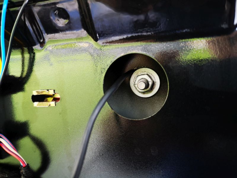

              Ich habe mich für die einfache Variante entschieden und habe das Massekabel direkt an die Karosserie gehängt. Das dritte Rücklicht funktioniert wieder

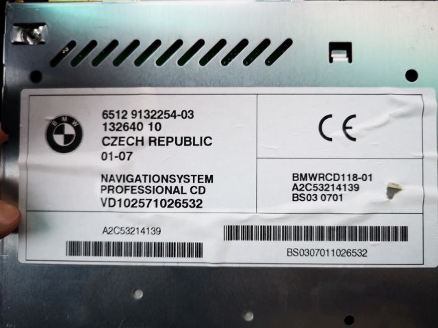

                        Ich suche gerade nach einem passenden Radio aber ich bin mir unsicher worauf ich dabei achten muss? Es stehen so viele Nummer auf dem Gerät... welche der Nummern sind wichtig bzw. gibt das richtige Modell an? Es gibt einige Geräte bei E**y und die einzige übereinstimmende Nummer wäre die 132640 10
                          Das ist das CID-Bedienteil mit der Teilenummer 65129132254. Hergestellt zwischen August 2006 und März 2007. In Deinem Fall im Januar 2007.
                          Passen sollten auch Teilenummern wie 65129118823.
                          Du kannst auch
                          bei Leebmann im ETK die Fg-Nr. des Fahrzeugs eingeben und dann dort in der Kategorie Audio, Navigation.... unter CID Bedienteil CD die alten und neuen Teilenummern einsehen. Die sollten dann alle passen.
                            Danke Peter! Das hilft mir schon mal weiter. Es gibt einfach so viel Teilenummern... habe zwei, drei Anbieter angeschrieben. Wenn es nicht passt, kann ich ja auch wieder zurück schicken
                                Ich glaube es ist einfacher nach dem Baujahr zu gehen. Ich konnte bisher kein Radio finden was mindestens 08/06 ist Das was am nächsten kommt ist 07/06 oder 03/06. Würde das auch gehen, oder geht wirklich nur so wie es bei Leebmann angegeben ist:
                                Verbaut ab / bis 08/2006 / 09/2008
                                Von den Anschlüssen und den Knöpfen sieht ja alles gleich aus. Was wäre denn das schlimmste, was nicht gehen könnte wenn ich eins aus 05 /04 nehmen würde?
