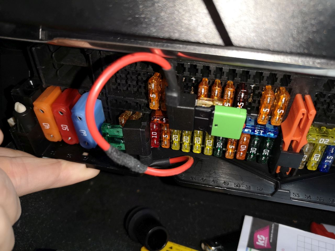

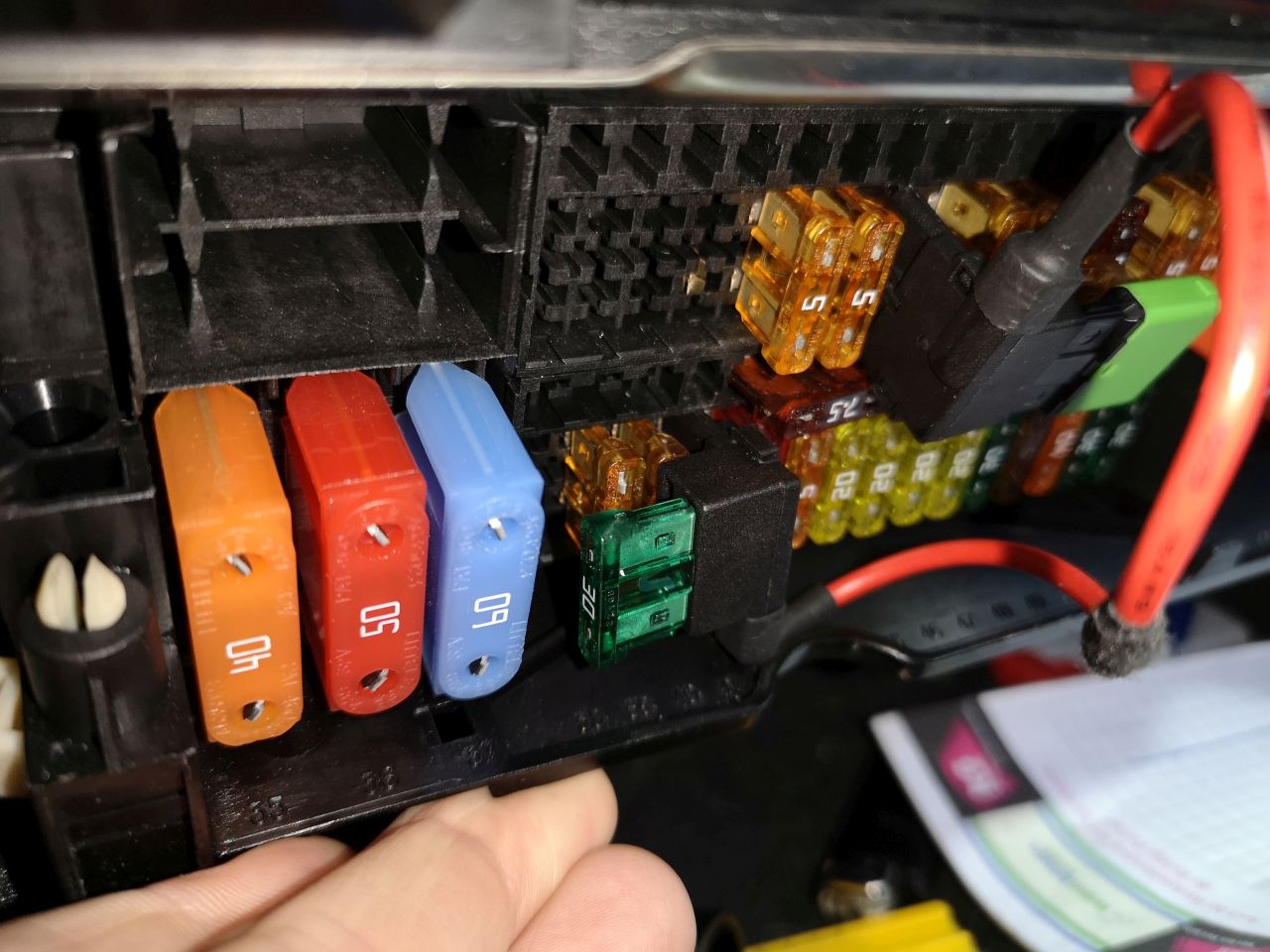

    Ich möchte zum Abschluss gerne meine Lösung für den Stromklau mitteilen. Ich habe nun einen Stromdieb verbaut Jetzt geht das Radio nur an, wenn auch die Zündung an ist. ALLE Einstellungen vom Radio bleiben vorhanden, ich habe ein DSP. Also Radiosender, Ton-Einstellungen usw. Vielleicht hilft das ja dem eine oder anderen in Zukunft.
Größe: 198,9 KB
Größe: 189,8 KB
