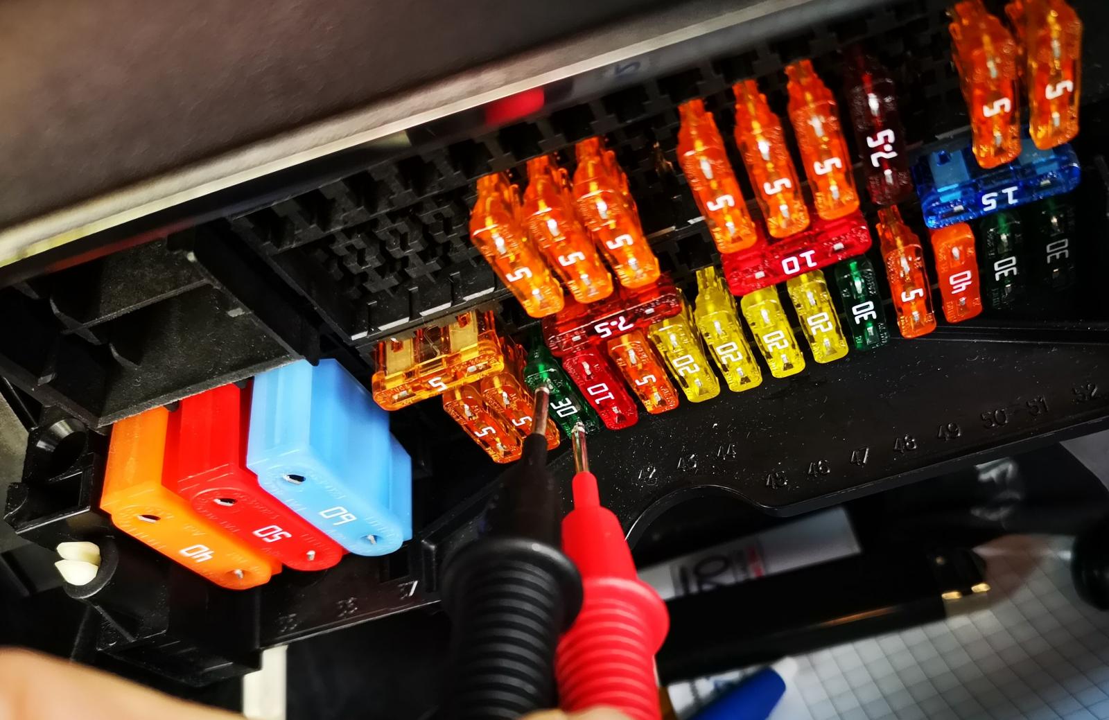

                  Ich habe nun alles zwei mal durchgemessen. Ich bin direkt an die Sicherung wie auf dem Bild zu sehen.
Größe: 193,3 KB
                  Über die Sicherung #41 laufen 1.0mV, laut Tabelle zieht das Radio (Professional) die ganze Zeit 0.62Amp. Hinter dem Radio hört man auch einen Motor bzw. ein Summen das jede Minute anspringt. Auch nach über 50 min, als der Wagen schon lange eingeschlafen ist, ist dieses Geräusch noch zu hören. Sonst läuft über keine andere Sicherung Strom bei diesem Test. Jetzt natürlich die Frage, was ist das und wie kann ich das reparieren?
                  Beim zweiten Testdurchlauf habe ich die Alarmanlage angeschaltet gelassen und hinten Links im Kofferraum alle Geräte abgesteckt. Sicherung #41 bleibt unverändert. Ich habe 0.03mV an der Sicherung #67 messen - natürlich die der Alarmanlage. Ich denke mal, dass es am Ende ein normaler Ruhestrom sein wird, schätzungsweise 0.03 - 0.05 Amp (wenn die Sicherung #41 abgesteckt ist.)
