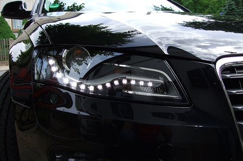

          Zitat von navigator Beitrag anzeigen
          Das aktuelle Audi TFL mit der LED Lichtleiste empfinde ich persönlich als sehr hell
          ... und vom style her schlichtweg grand catastrophe
          egal ob geschwungen im scheinwerfer oder als lichtleiste im frontspoiler - absolutes no go
          erinnert mich ans fugenlicht im bad .....
          sorry an alle audi-fahrer und -fans - vor allem fly
          ... dann aber lieber (corona)ringe um die augen - wie früher nach lang durchzechternacht und imensen konsum von .....

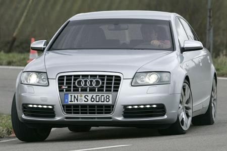

              Tja Markus, wo du recht hast hast du recht! Die Kirmesbeleuchtung find ich auch nicht toll, vorallem beim S6 . Bei den Anderen sieht es wenigstens noch harmonisch aus da im HSW integriert. Aber es ist halt wie so oft im Leben, der wo es nicht hat, will es unbedingt haben und der wo es hat ist nicht zufrieden damit
                tja, ich hätte auch viel lieber das neue automtische-hellere-corona-ringe-tagfahrlicht ... "leider" ist bei mir tfl das ganz normale xenon abblendlicht - also fahrlicht
                ... ma ka halt it elles im läba hau - und rumschrauben tu ich lieber woanders - am auto? nö, da bin ich schon raus ...
