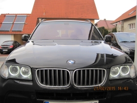

                Hallo!
                Mit der optik bin ich sehr zufrieden; ist reinweiß und nicht das originale dreckiggelb
                kommt bei Nacht natürlich noch besser
Größe: 52,0 KB
                • AW: Weiße Leuchtringe / AngelEyes
                  Sieht wirklich gut aus und passt zum schwarzen Lack [emoji106]
                    Danke für das Kompliment!
