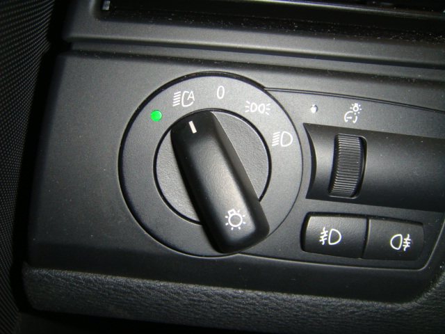

                  @ Joe Kerr : Welches Lämpchen meinst du bei mir ist keines ( ist das nur beim Kurvenlicht? )
                    das ist direkt am Drehschalter und nur an wenn das Automatiklicht an ist.
                      kann es sein, dass BMW das Lämpchen bei mir vergessen hat einzubauen hab da keines

                        AW: Licht anschalten
                        Gibt´s das erst ab dem FL ?? Oder jetzt weiß ich , warum die 6 Zylinder einen Tick teurer sind ...
                        Guckst Du Bild ....

                          • 5706
                          nee, das gibt´s auch schon früher. Meiner ist BJ 2005 und hat das auch - ob es allerdings schon mal an war, weiss ich jetzt garnicht. Muss ich mal im dunkeln drauf achten
                            Guckst Du Bild ....
                            hab gerade geschaut, die Lampe gibbet bei mir nix
                            Hab auch Facelift, EZ 02/2008
                            Hat dann doch anscheinend was mit Xenon zu tun, weil "das ik nix habe"
                            Ich habe auch noch ein zweites Rändelrad mit manueller LEUCHTWEITENREGULIERUNG
                              Moin zusammen,
                              bin heute extra im dunkeln ins Büro gefahren um das Lämpchen zu kontrollieren.
                              In Stellung "A" geht es an, sobald ich die Zündung anschalte und das Licht angeht.
                              Ich denke auch, dass das was mit Xenon zu tun hat, denn das hat unserer.
