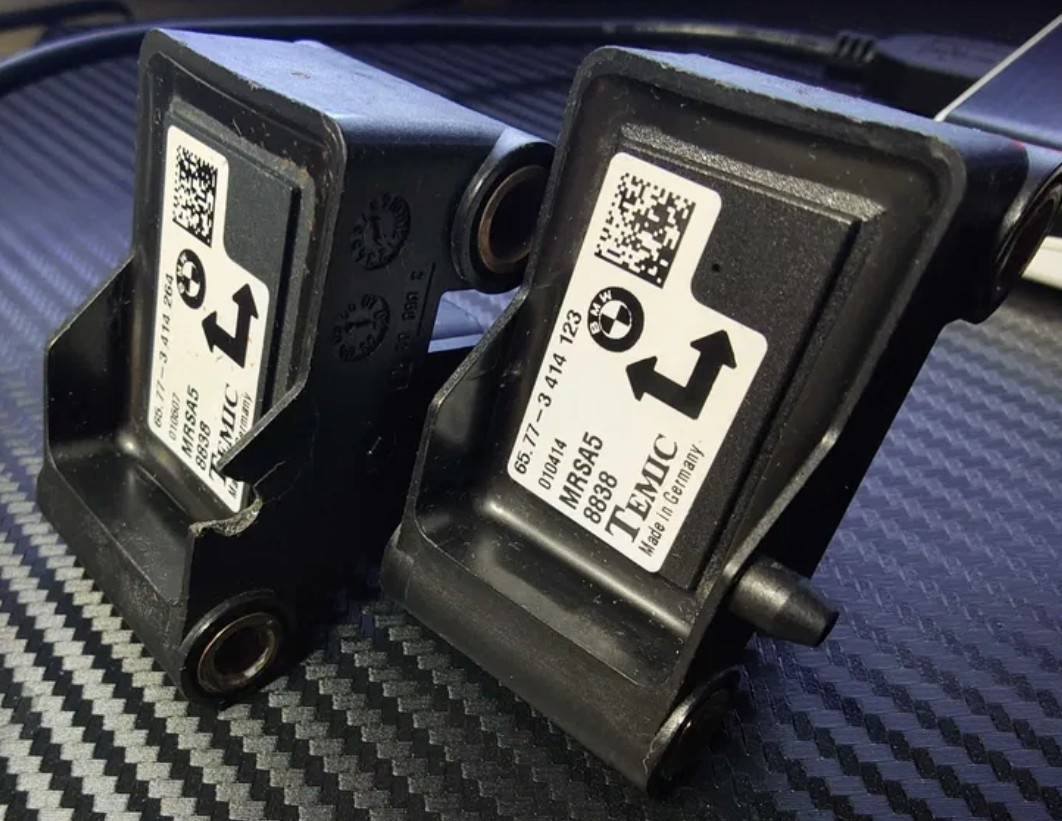

      Hey timiboy bin neu hier und suche auch für meinen X3 einen, am besten gleich 2 Sensoren mit der Teilenummer: 65773414264 oder 65773414123.
      Kannst du mich bitte auf die Liste setzen?
      Danke dir und beste Grüße!
      Widsche
        • 4001
        #168
        Ist hiermit erledigt. Momentan habe ich nur einen im Anmarsch, halte aber alle Kanäle offen um weitere zu bekommen.

              Hier in Spanien schließen sie das OBD bei Fahrzeugen aus dem Jahr 2005 nicht an. Aber jetzt suche ich nach einem Fachmann, der den Sensor reparieren kann. Ich verstehe einfach nicht, warum BMW keine Alternative für dieses verfluchte Teil anbietet. Vielen Dank.
            • 4001
            #171
            Mir fallen einige Gründe ein:
            1. Weil Temic von Continental übernommen wurde und wohl irgendwann beschlossen wurde diese Sensoren nicht mehr herzustellen.
            2. Weil der Sensor ausschließlich im VFL E83 verbaut wurde.
            3. Weil über 20 Jahre vorbei sind, seit die Produktion der VFL-Fahrzeuge beendet wurde.
            4. Weil die Hersteller immer mehr dazu beitragen alte Modelle aus dem Verkehr zu ziehen.
            Ich habe zwar schon ewig vor mal so einen Sensor "aufzusägen" und zu gucken ob das was reparabel wäre, bezweifle es aber stark!
            VtgXmr Da Du die Nr. 1 auf der Warteliste bist, stehen Deine Chancen eigentlich ganz gut, auch wenn ich nur einen Sensor bekomme

              Ich glaube vielmehr, dass Punkt Nummer 4 der treffendste Punkt ist. Sie wollen die alten Fahrzeuge aus dem Verkehr ziehen, weil sie viel besser sind und viel länger halten als die modernen
              Ich glaube ganz ehrlich, dass irgendeine Firma, die Steuergeräte repariert, wissen muss, wie man diese Sensoren repariert. Davon bin ich überzeugt.
              Mal sehen, ob bald mal einer bei dir eintrudelt. Vielen Dank für deine Zeit.
              timiboy kommentierte
              Kommentar bearbeiten
              Ich vermute ja, daß es sich um einen Gyrosensor handelt bei dem Teil und eventuell eine Möglichkeit zum Ersatz gefunden werden kann. Nur wer macht sich schon die Mühe für die paar E83, die noch fit genug sind um in Betrieb gehalten zu werden :-|

            Das weiss ich ja. Über die Jahre muss ich um die 20 oder mehr iXi's gerettet haben. Ich hatte ja schon mal geschrieben, daß ich leider die kaputten Sensoren nicht zurückbekomme - so kann ich auch keinen Versuch starten einen zu öffnen und Ursachenforschung zu betreiben bzw. eine Instandsetzung zu versuchen!

                Habe einen (!) Sensor bekommen und der geht gemäß Warteliste nach Spanien zu VtgXmr ! Mal sehen ob sich im Sommer weiter Möglichkeiten für Sensoren ergeben!
                • VtgXmr
                  VtgXmr kommentierte
                  Dieses Mal war ich wohl dran! Ich hoffe, dass diesen Sommer alle auf der Warteliste an die Reihe kommen.
                  Vielen Dank timiboy.
                • VtgXmr
                  VtgXmr kommentierte
                  Hallo, ich habe gerade den Sensor im Auto montiert. Alles ist perfekt, das fröhliche Licht ist verschwunden
                  Vielen Dank
                  timiboy
                • 4001
                #176
                Toll - also ein weiterer iXi gerettet
