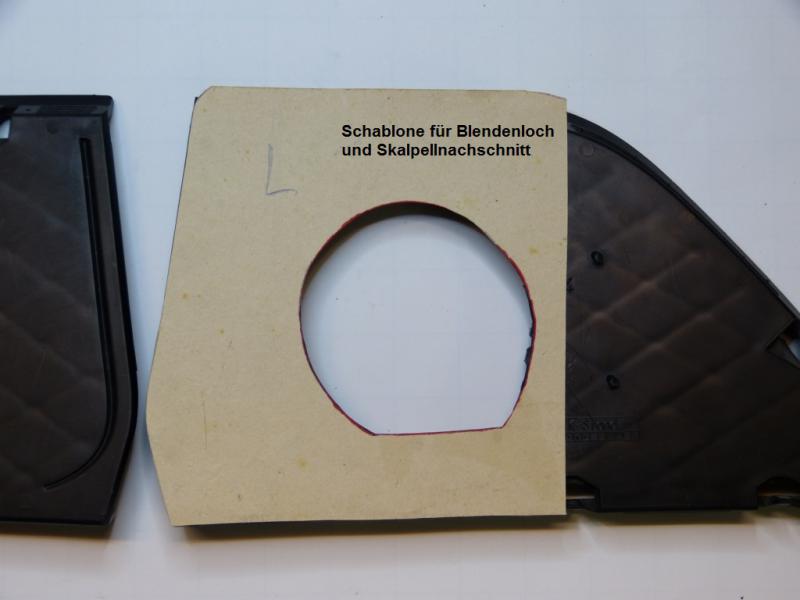

    Kaum sind die TFL eingebaut schon habe ich den ersten Auftrag (eines Verwandten) eingefahren. Da ich nun alles von Beginn an nochmals machen muss, und im Falle das Interesse besteht, würde ich das Ganze etwas genauer dokumentieren (natürlich mit Bilder) und hier einstellen. Ich habe auch ev. vor die Aluminiumwinkel gleich stanzen und biegen zu lassen (zum Glück habe ich die Schablone).

        Bei mir selbst habe ich nach langer Tüftelei (um es so einfach wie möglich für den Einbau zu gestalten) neu bestellte Gitter (sonst hätten ja während der Umbauphase die Vorderen gefehlt) mit den TFL verbunden bzw. vorbereitet und dann erst den Einbau mit der gesamten Verkabelung (bei mir wurde selbstverständlich alles - bis auf den Zusatzschalter im Handschuhfach, hier sind Flachstecker - gelötet) vorgenommen. Und, wenn man es einmal gemacht hat, geht es natürlich beim nächsten Mal (hoffe ich) schneller!
