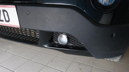

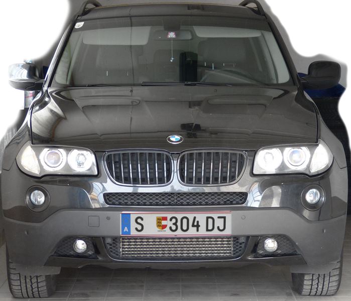

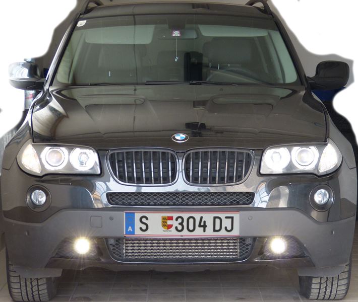

                        Warum sollte ich eigenlich nicht die Daten weitergeben. Es handelt sich um die 70 mm NOLDEN LED Tagfahrleuchte / DRL black (finde passen - wenn es denn schon sein muss - optisch besser zur Front) mit der Original Bestellnummer 69070. Ich habe sie übrigens, wegen des Bestpreises, bei nakatanenga.de (LED70DRL-BLK) bestellt. Sind TOP Teile, sauber verarbeitet (Aluminium) und alle Prüfungen sind bestens!
                        Ich habe sie versenkt eingebaut (siehe Foto). Aber Achtung, man sollte schon etwas handwerkliches Geschick mitbringen. Sollten mehr Informationen benötigt werden, kein Problem - stehe mit Rat und Tat zur Verfügung (Info: habe spezielle Alu-Winkel angefertigt, verschraubt mit Edelstahlschrauben usw.) Leider habe ich keinerlei Fotos angefertigt.
                        Übrigens, danke für die positiven Antworten.
                        Sollte ich nun die nächtsen Tage nicht antworten - nicht böse sein - bin auf einen Kurzurlaub!
                        Schönen Abend noch!

                          Aber Elektrik ist da scheinbar keine dabei, d. h. die Ansteuerung, Abblendung/Ausschaltung beim Einschalten des normalen Abblendlichtes u. Ä. muss man selber austüfteln?
                          • newton26
                            • 03.02.2011
                            • 46
                            #208
                            AW: Tagfahrlicht
                            Hallo!
                            Bei dem TFL Satz ist alles dabei. Kabel im Flexschlauch samt Stecker und auch das Relais.
                            Der Anschlussplan fehlt ebendso nicht.
                            MfG
                            "This day ist the last day, in the rest of your life"
                            newton26
