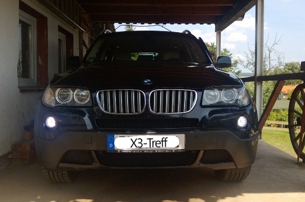

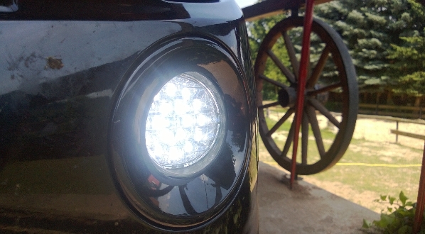

                    So, ich habe mich heute bei gefühlten 50°C mal an den Einbau des Tagfahrlichts der Firma Hansen gemacht. Prinzipiell handelt es sich um eine relativ saubere Sache, d.h. der Einbau an sich ging recht schnell von statten. Leider handelt es sich bei den Leuchten nicht, wie ich zunächst vermutet habe, um einen Fahrzeugspezifischen Satz sondern um Universalleuchten. Man muss daher etwas an der Aufnahme basteln bis es passt. Sind sie aber einmal drin, sehen sie eigentlich ziemlich schick aus.
                    Geschaltet sind sie nun über die Standlichtringe, das heißt sie gehen aus sobald das Abblendlicht angeht. Die Verarbeitung und Helligkeit sind gut und auch die Passgenauigkeit ist OK. Im Grunde sind sie im ausgeschalteten Zustand nicht, oder nur bei genauem Hinsehen, von den original Nebelscheinwerfern zu unterscheiden.
                    Ich werde sie nun ein paar Wochen testen um einen Eindruck zu bekommen wie sie sich im Alltag schlagen oder ob mir am Ende mein Abbiegelicht und die Nebelscheinwerfer doch fehlen . Das Zurückrüsten müsste in 10 Minuten erledigt sein von daher sehe ich dem Entspannt entgegen.
                    So und jetzt die Beine ins Wasser und ein eiskaltes Feierabendbier!
                    Viele Grüsse, Michael

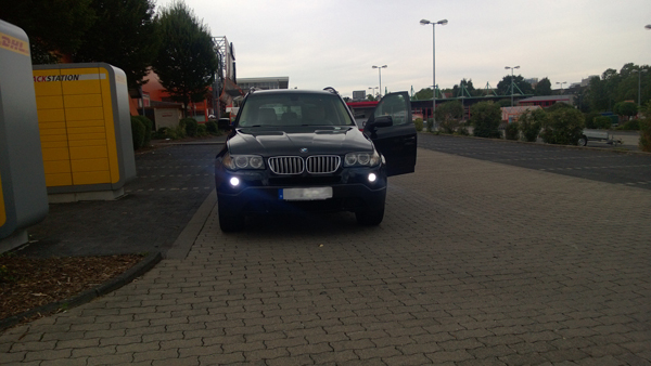

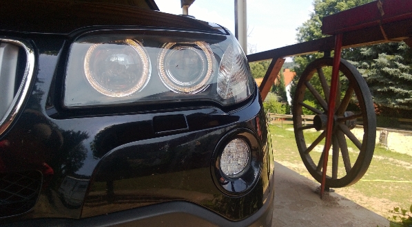

                                Ansonsten haben sie ihre erste Bewährungsprobe jedenfalls hinter sich. Eben auf der Autobahn von Frankfurt nach Köln, zwischenzeitlich mal 180 km/h und nichts pfeift und alles ist noch dran . Danach Platzregen und dicht scheinen sie auch zu sein, nichts beschlagen. Gerade beim Übergang von Taghell und Sonnenschein zu eher bewölkt und Düster plus einsetztenden Regen, spielen die TFL ihre Stärken aus. Da zündet meine Lichtautomatik nämlich die Xenons noch lange nicht so früh wie ich das gerne hätte.
                                Ich habe nochmal ein Bild gemacht wie sie bei bewölkten Witterungsverhältnissen aussehen. Die Dinger sind schon echt hell!

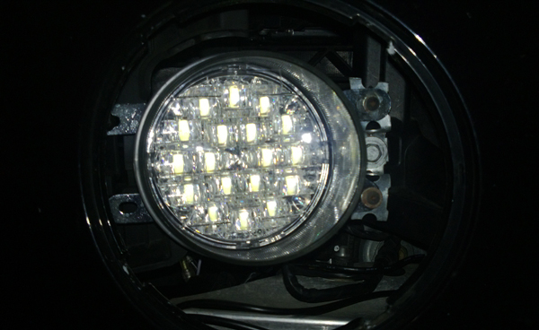

                                Zu Aufnahme: Da die original Nebler ja auf jeder Seite nur durch eine Schraube fixiert sind und auf der jeweils andere Seite eingecklickt sind muss man sich etwas einfallen lassen wenn man die Hansen-TFL mit ihren 4-Schraublöchern fest bekommen will. Meine Lösung ob Ermanglung anderer Materialien am Samstag war einfaches Stahllochband. Zurechtgebogen und and der Seite auf der die original Schraubenbefestigung am Fahrzeug sitzt am TFL-Befestigt (siehe Foto) und dann damit mit der original Schraube in die am Xi vorhandene Halterung eingebaut. Ich hoffe auf dem Foto, das ich gemacht habe ist das erkennbar. Auf der jeweils anderen Seite des TFL habe ich die "schmutzige" Variante gewählt und sie einfach mit einer Schraube direkt am Plastik befestigt, da es dort keine andere Möglichkeit gibt. Zum Glück ist dort aber genug Material so dass ich mir wegen der Festigkeit keine Sorgen mache. Wichtig war mir, daß ich nichts abschneiden oder wegbrechen muss, damit ich später evtl. wieder auf die NSW zurückrüsten kann. Insgesamt ist die Konstruktion mit ihren drei Kontaktpunkten nun erstaunlich stabil. Da wackelt nichts.
                                @Micha: Achso hab ich ganz vergessen. Eine Fehlermeldung gibt es keine, da Hansen zwei Lastwiderstände mit Farhzeugspezifischen Stecker für die nun arbeitslosen NSW mitliefert. Ehrlich gesagt war ich auch zu faul den Prüfzyklus für die Neblerbirnen raus zu codieren.
