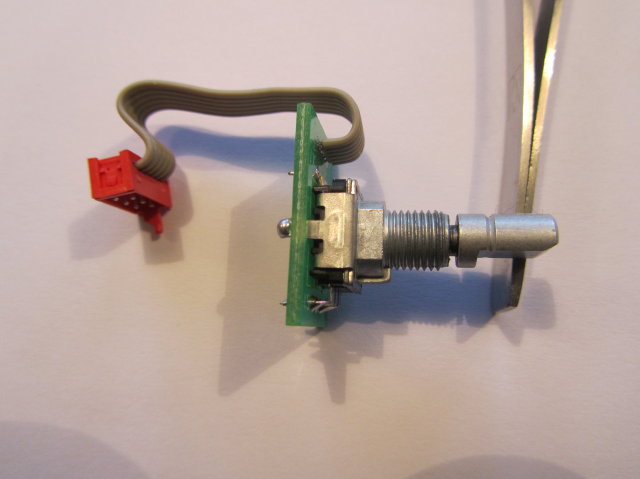

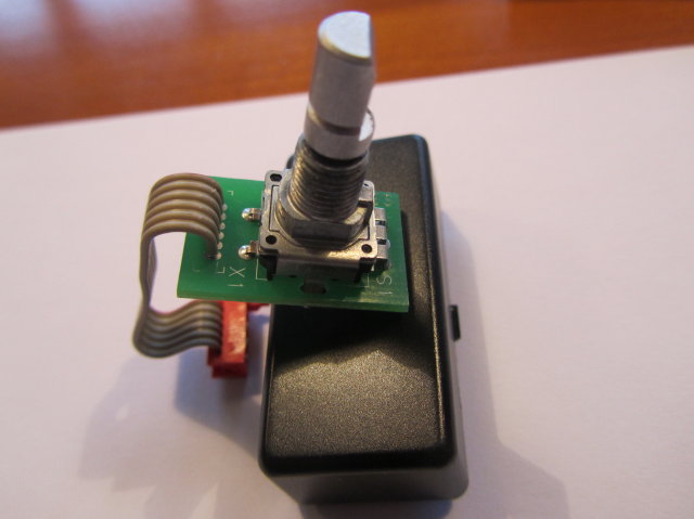

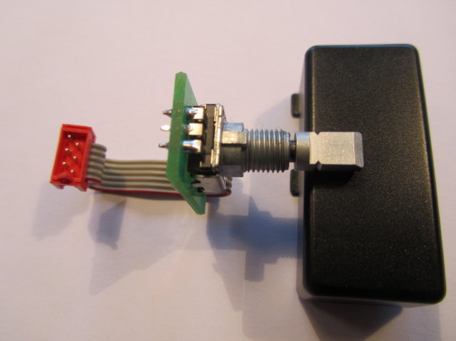

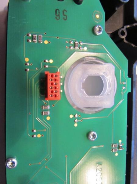

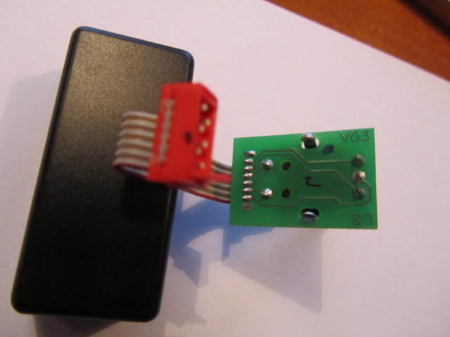

Parallel zu Deinem Fortschritt mit dem Controller habe ich noch einmal das Radio ausgebaut und dann den rechten Dreh/Drueckknopf ausgebaut (s. Bilder).
Nach reiflicher Überlegung werde ich im Gegensatz zu Dir nur den IDrive Controller "light" Weg für den E83 gehen. D.h. den originalen Schalter vor den Cupholder einbauen, ein Kabel von hier zum Radio, dann zur Bedienung einen akzeptablen Drehknopf aufsetzen und die Öffnung im Radio rechts entweder faken oder schließen.
Dann fehlt mir zwar die Menütaste, aber "Schuster bleib bei Deinen Leisten" - alles andere wäre mir noch zu riskant.
Tja - und nochmals danke für Deine ausführliche Berichterstattung. Ohne diese wäre ich noch nicht so weit. Der Dank geht auch an das Forum überhaupt.
Gruß aus LU Heini

Zitat von Heini Beitrag anzeigenwerde ich im Gegensatz zu Dir nur den IDrive Controller "light" Weg für den E83 gehen. D.h. den originalen Schalter vor den Cupholder einbauen, ein Kabel von hier zum Radio, dann zur Bedienung einen akzeptablen Drehknopf aufsetzen und die Öffnung im Radio rechts entweder faken oder schließen.
den Weg wollte ich zuerst ja auch gehen,.. aber mein rechter Knopf hatte ja eh eine "Macke",..
so wollte ich diesen als "Dummy" mit original Knopfabdeckung drinnen lassen und den gleichen Encoder möglichst neu bestellen
und dann einen Knopf (mit Silberring -> kann man ja einzeln nachbestellen) in den Cupholder einbauen.
Mein I-Drive Rad ist wirklich schön,.. wenn du jetzt aber ein anderes Rad findest was auch ganz gut aussieht und etwas kleiner ist,
dann ist der Umfang etwas von Vorteil, weil ich wiegesagt, etwas "feinfüllig" drehen muss,.. weil das Innenleben halt auch so ein kleiner Encoder ist,..
mfG. good luck.
PS: dann hast du ja auch die "Goldkontakte" von hinten gesehen,..
Die Tastaturplatine hättest du aber nicht abschrauben mussen,.. das Flachbandkabel (in der Platinenmitte ist etwas fummelig wieder dran zu bekommen)

Hallo allerseits
noch einmal zum Controller light: d.h. den rechten Knopf am Radio ausbauen und die Mittelkonsole versetzen (s. vorghergehende Beiträge von mir und Micha).
Ich war bei Conrad in der Hoffnung, das Originalkabel durch Kauf der entsprechenden Stecker (cf. die orangefarbenen Stecker in meinen Bildern in meinem Beitrag vorher) verlängern zu können. Aber eindeutige Aussage: diese Stecker haben wir nicht. Ist okay.
Also bleibt nur zerschneiden und Verlängern durch Löten übrig. Bevor ich mich daran wage: ist jemand von Euch anderer Meinung - muss man wirklich schneiden und löten?
Warum ich das frage: den rechten Knopf mit der Platine und dem Kabel gibt es nicht alleine zu kaufen. Entweder man ist so versiert wie Micha oder man hat das Risiko, die gesamte Eínheit (heisst das CID oder so?) komplett neu kaufen zu müssen.
Gruß aus LU Heini
