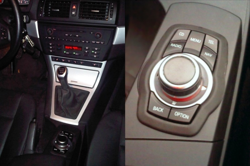

    Hallo Micha,
    den Rahmen gibt es einzeln leider nicht - da hängt noch die halbe Mittelkonsole eines M3 (E92) mit dran (ein Beispiel dafür siehst Du hier; Teilenummer hab ich gerade nicht zur Hand).
    Die Blende ist nicht billig, passt dafür aber perfekt auf beiden Seiten (Bilder folgen noch).
    Für den Controller (gebraucht) habe ich 123 Euro bezahlt.
    Die Tasten im CIC Controller sind als Silikonschaltmatte aufgebaut - ich hatte meine elektron. Schaltung schon vor Erhalt des CIC Controllers so aufgebaut, dass ich per Transistorschaltung für jede Taste ein Reed-Relais schalte (die Dinger sind übrigens nicht zu hören), weil ich von Deinem Problem gelesen hatte. Im Nachhinein hat sich das dann aber als überflüssig herausgestellt, da jede Taste im CIC Controller einzeln aufgebaut ist - die kann man also beliebig zu anderen Tasten parallel schalten (ich hab meine Schaltung trotzdem nicht geändert).
    Als Encoder habe ich den gewählt, den Werner (Lion) hier in diesem Thread bereits verlinkt hat.
    Zur Befestigung:
    Die Blende musste ich zunächst mit einem Heißluftfön noch leicht an die Form des X3-Cupholders anpassen. Die Blende mit eingestecktem CIC hält nicht von alleine in dem Ausschnitt im Cupholder - darum habe ich mir zwei Befestigungshalter aus Metall gebogen und einerseits mit dem Cupholder und andererseits mit dem Controller verschraubt (der CIC Controller hat dafür vier passende Befestigungspunkte, beim Cupholder habe ich unten den Boden als Steg stehen gelassen - das lässt dem Cupholder nicht nur die notwendige Stabilität, sondern dient auch als Befestigung der beiden Halter). Die Blende habe ich mit dem Oberteil des CIC Controllers verklebt.
    Alles lässt sich jederzeit komplett zerlegen und wieder zusammenschrauben - das war mir wichtig, falls mal etwas daran zu reparieren ist.
    Zuletzt noch die Rastung: Ich verwende nicht die Rastung des Controllers, sondern nur die des Dreh-Encoders. Diesen Ansatz habe ich gewählt, weil die Rastung des Controllers nicht mit der des Encoders zu synchronisieren ist.

    • #77
      AW: iDrive-Controller nachrüsten?
      RESPEKT!
      Das sieht genauso aus wie mit "echter" Controller. Wirklich Klasse!

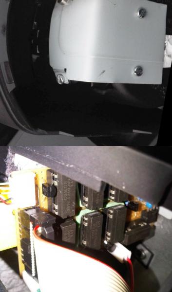

                              Heute in aller Früh (Dämmerung) habe ich ein paar Bilder gemacht - ich muss aber sagen, dass der Bildsensor meines Handys bei den bescheidenen Lichtverhältnissen enorm rauscht - bitte entschuldigt also die schlechte Bildqualität .
                              Hier noch ein paar Erläuterungen, was auf den Bildern zu sehen ist:
                              • Erstes Bild links: Blick in den Innenraum (E83 mit iDrive)
                              • Erstes Bild rechts: Hier erkennt man sehr gut, dass die von mir gewählte Blende den Ausschnitt des Cupholders problemlos komplett abdeckt. Die Wulste am Rand der Blende haben sich durch die Anpassung an den E83-Cupholder ergeben, als ich die Blende per Heißluftfön erwärmt auf den Cupholder aufgesetzt habe - aber sie liegt nun sauber auf.
                              • Zweites Bild oben: Die vordere der beiden Halterungen zur Befestigung des Controllers an den "Resten" des Cupholders (nicht schön, aber selten...); die hintere Seite ist genauso aufgebaut. Die zwei Schrauben im linken Bildteil sind mit dem Controller verschraubt, rechts die beiden Schrauben verbinden den Halter mit dem Cupholder.
                              • Zweites Bild unten: Die elektronische Schaltung sitzt hinter dem iDrive. Für die Schaltung habe ich ebenfalls einen Halter angefertigt, der wiederum am CD-Wechsler angeschraubt ist (dort haben mich ein paar Schrauben angelacht... ). Hier sieht man die Sammlung der Reedrelais, die zu den Radio-Tasten parallel geschaltet sind; das Flachbandkabel führt nach vorne zum Radio (und es verdeckt die Kabel, die zum Controller gehen).
