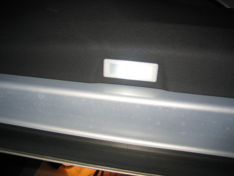

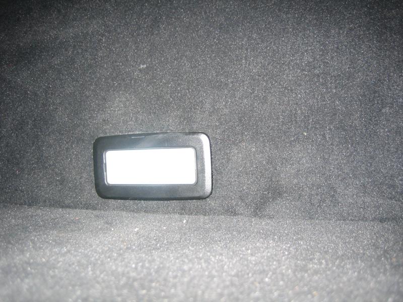

                  #38
                  AW: LED Innenlichtpaket
                  => hat jemand daher mal Fotos wie der original Leuchteneinbau Hinten im Fussraum und in den Türen aussieht ??
                  ich konnte nix im Forum oder bmwfans finden,..
                  thanxs
                  Aber klar micha, kommt sofort.
                  Tür:

                    #39
                    Und der Fußraum hinten
                    Gruß aus dem Pott,

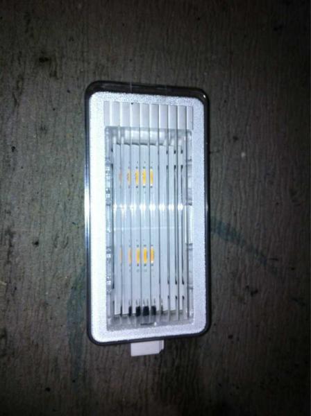

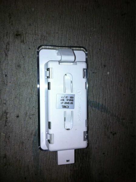

                            Ich habe gerade das Thema Gesuch...
                            Heute hatte ich einen 1er f20 in den Hände und der hat alle Beleuchtungen in LED.
                            Kofferraum z.B.:
Größe: 31,9 KB
Größe: 31,9 KB
                            Die kostet gerade mal 11€ und müsste in den original Ausschnitt passen.
                            Die selben gibt es auch für die Ausschnitte in den Türen. Da weis ich aber den Preis aber noch nicht.
                            Den werde ich Morgen mal erfragen.

                              #44
                              Toll Werner,
                              kannst du mal testen ob die im X3 passen?
                              Mit Kofferraum meinst du wohl die seitlichen Leuchten im Kofferraum?
                              Teilenummer wäre toll ..

                                #45
                                Hallo Werner,..
                                ist wirklich nicht schlecht die Lösung wenn Sie auch schön hell sind,..
                                (und wahrscheinlich als Lösung mit Zulassung, wenn auch anderes Fahrzeug)
                                Ich habe mir heute 2 x 16er im Kofferraum verbaut (natürlich haben diese keine E1 Zulassung)...
                                Dieser ist nun im Dunklem wirklich schön hell (weiss) ausgeleuchtet...
                                Ich habe den Strom gemessen: die 16er sind wirklich einiges heller und brauchen ca. 150mA (= 1,8Watt)
                                (die 9er brauchen ca. 75mA (=0,9Watt)
                                Für die Beleuchtung im Kofferraum habe ich was die Zulassung angeht, kein besonders großes schlechtes Gewissen,
                                (die leuchten ja nur, wenn man den Kofferraum geöffnet hat,.. und was in der Regel nur bei stehendem Fahrzeug der Fall ist)..
                                Für die Leuchte in der Kofferraumklappe (rot/weiss) lasse ich aber die originale Birne, da ja im Pannenfall die offene Heckklappe nacht hinten
                                mit dem rotem Licht warnen soll,.. (und die LED-Lösungen strahlen ja immer nur in eine Richtung)
                                Für die weiteren Leuchten (Mittelkonsole oben) und 2 Fahrgast-Reihe bin ich mir noch nicht ganz so sicher,..)
