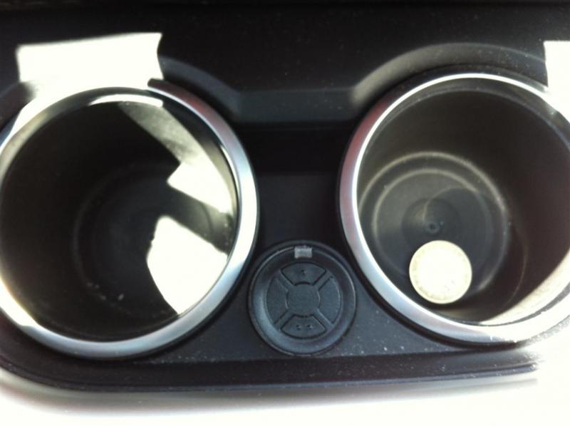

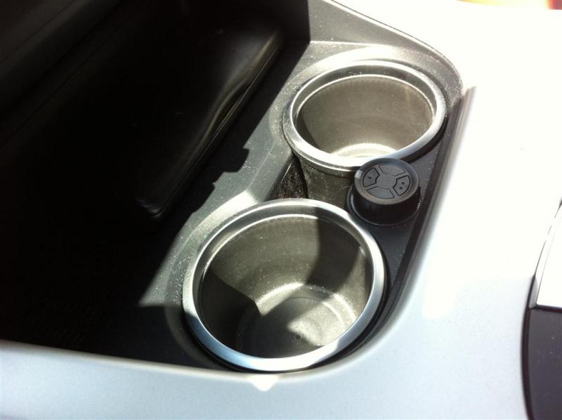

        Ich weiß gar nicht, was dass ganze Gedönse hier soll???
        So geht das! Sieht gut aus und kostet keine 30 Euronen!!!
                Hallo Manne,
                passt im F25 wirklich gut. Ich hatte Bedenken wegen der "Bauhöhe" - die sind nach Deinen Fotos zerschlagen.
                Sag mal bitte welcher Schalter das ist - in der Bucht gibt es einige davon...

                    AW: Schiebedachschalter duplizieren für Garagentoröffner
                    Hallo Manne,
                    Hi Thomas,
                    ist der Hörmann Handsender HSZ 2! Ist der Zweikanal, da ich 2 Tore steuern muß. Der Handsender HSZ 1 kannst du auch nehmen, falls du nur 1 Tor ansteuern willst. Die Dinger sind programierbar! Einfach deinen original Sender daneben legen, beide Knöppe drücken und schön ist. Mußt nur herausfinden, auf welcher Frequenz dein Sender arbeitet!
                    Gruss,
                    Manne

                          #87
                          Aso. Das ist eine FB die in den Ziggi-Stecker kommt?! Her mit dem Link
                          Aber Achtung! Dieser Handsender ist, soweit ich das weiß, nur für die Hörmann Tore! Ob der auch für andere Tore funzt, weiß ich nicht! Bei Hörmann ist es so, dass die Farbe der Tasten auf der original FB den Frequenzbereich angeben! Und der Handsender hat eine eigene Batterie. Er muß also nicht über den Ziggi-Stecker angeschlossen sein. Die Ziggi Halterung dient nur zur Aufnahme des Teiles, nicht zur Spannungsversorgung!
